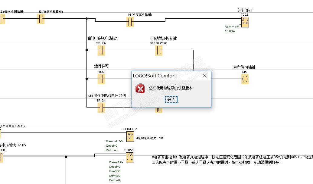

由8.0升级到8.2后,向LOGO8下载其他电脑8.2版本编辑的程序时报下图故障。解决方法是先用8.2往LOGO里下载一次低版本的程序,然后再次下载高版本的程序,就能成功了。问题虽然解决了,但不知原因是什么!望大家共同分享!
