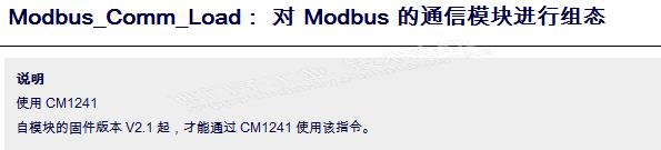

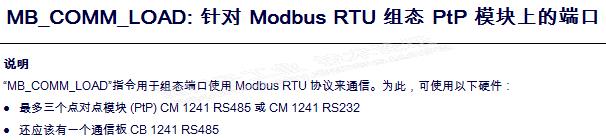

理论上小写的那个指令在1200和1500上都可以用,但我实际用下来小写的在1200上却通讯不上。硬件配置1214C+CM1241 V2.2,使用大写的那个指令通讯没问题,小写的却通讯不上,这是为何?
