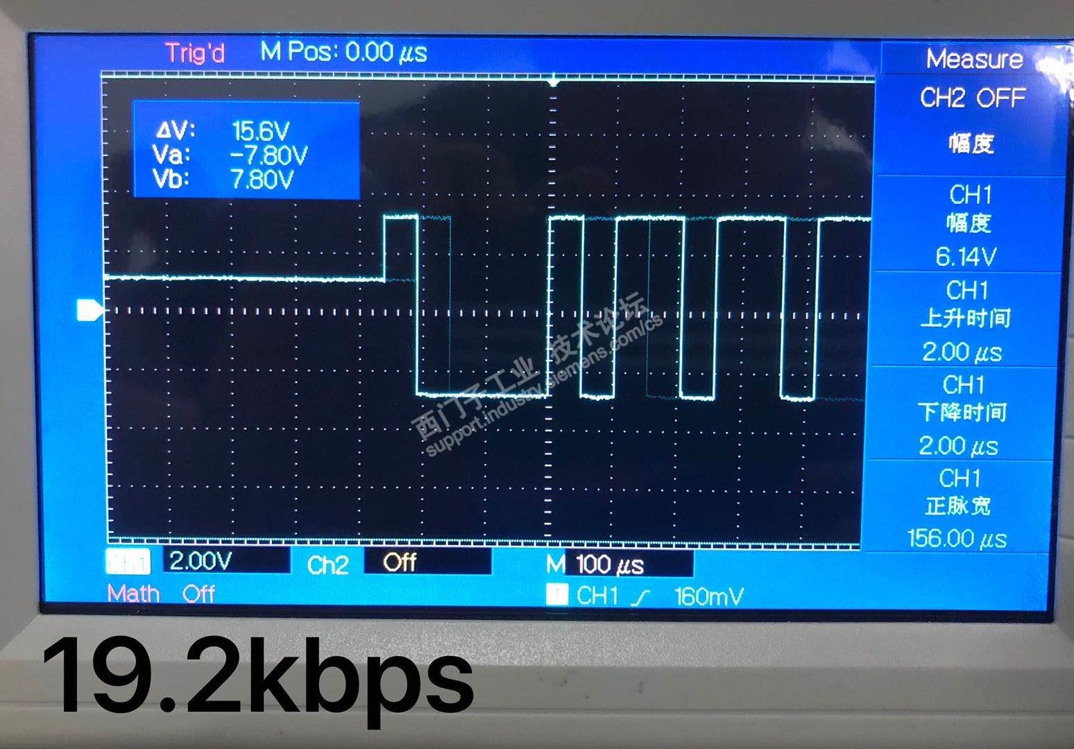

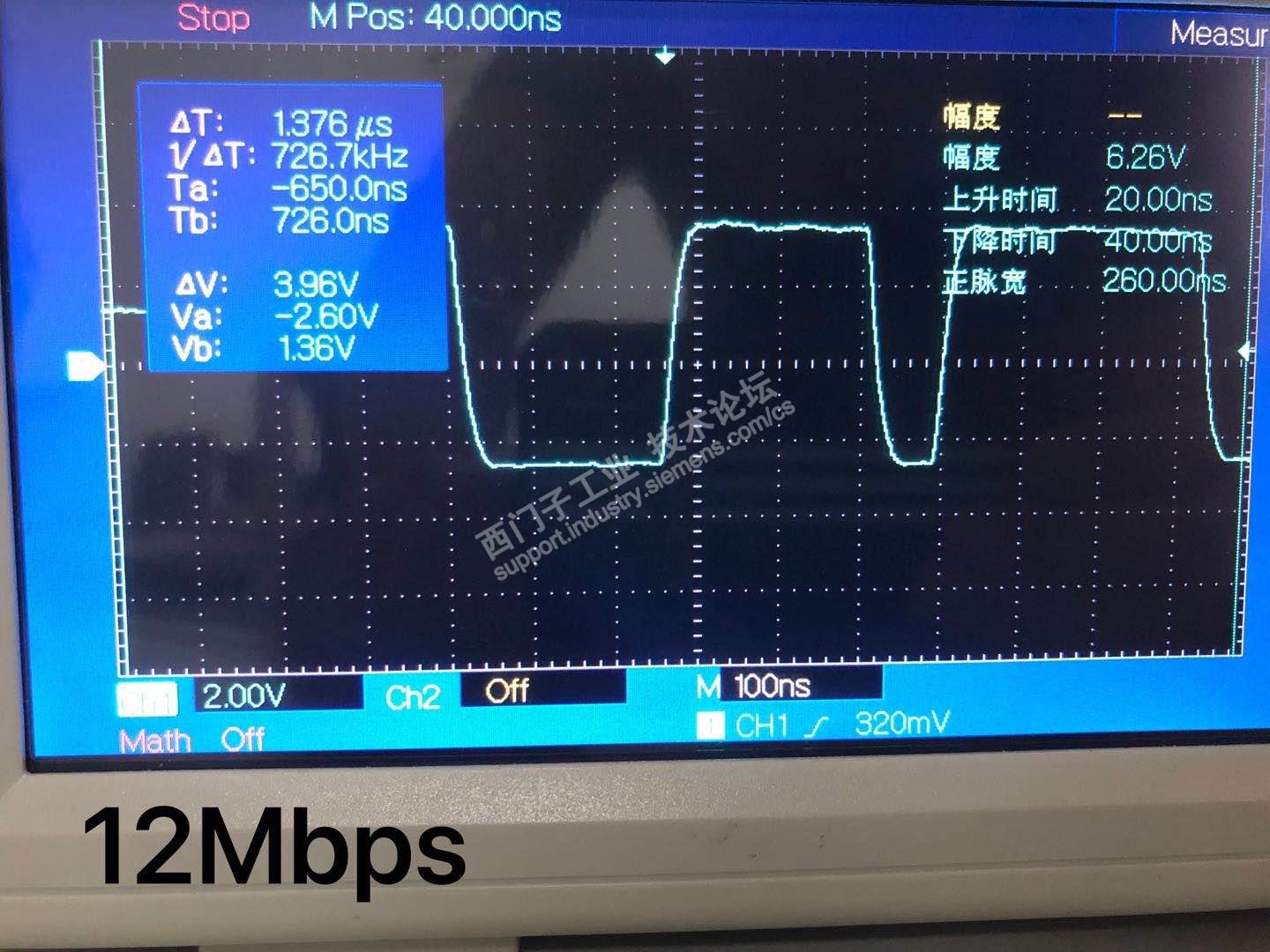

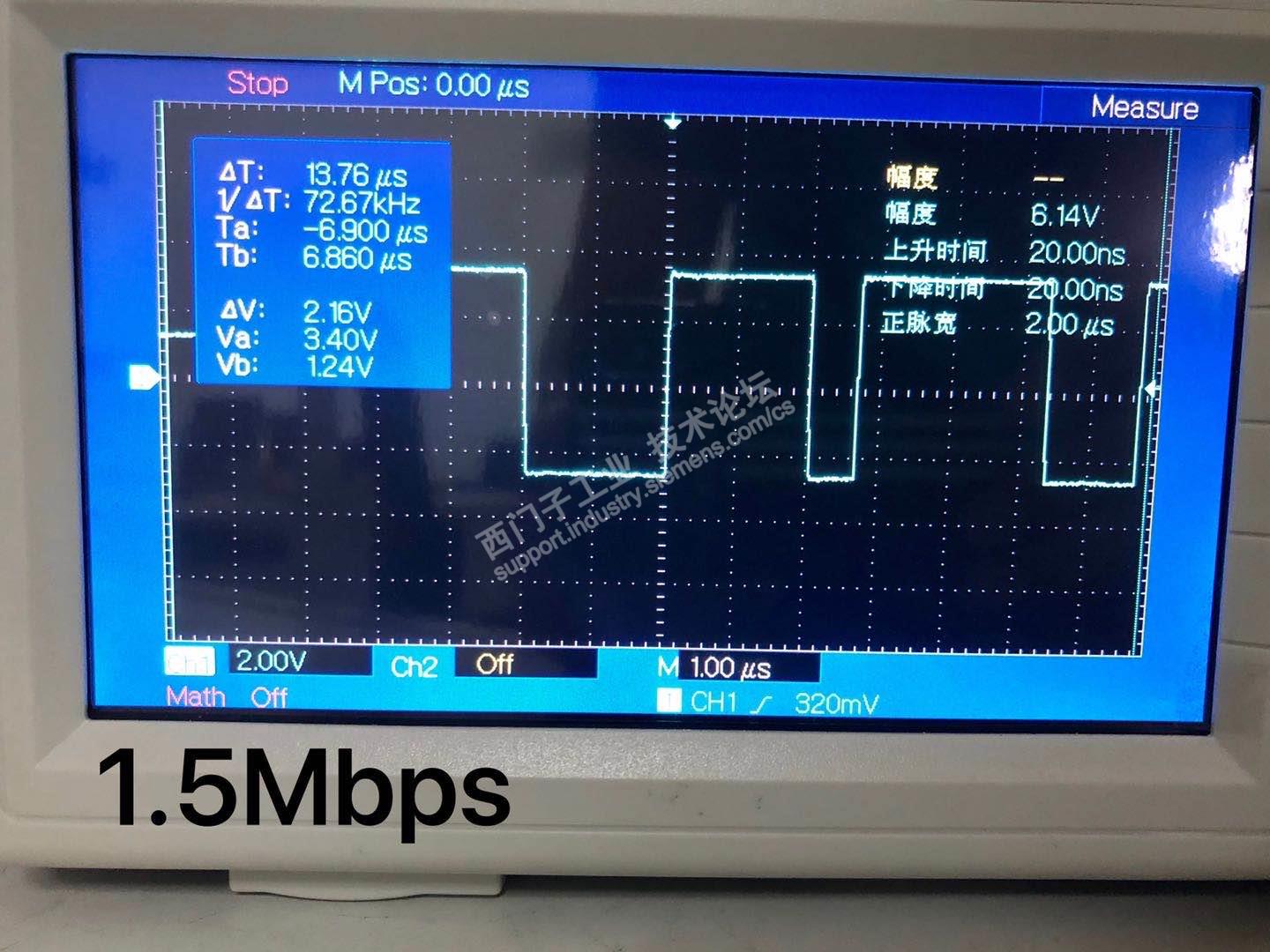

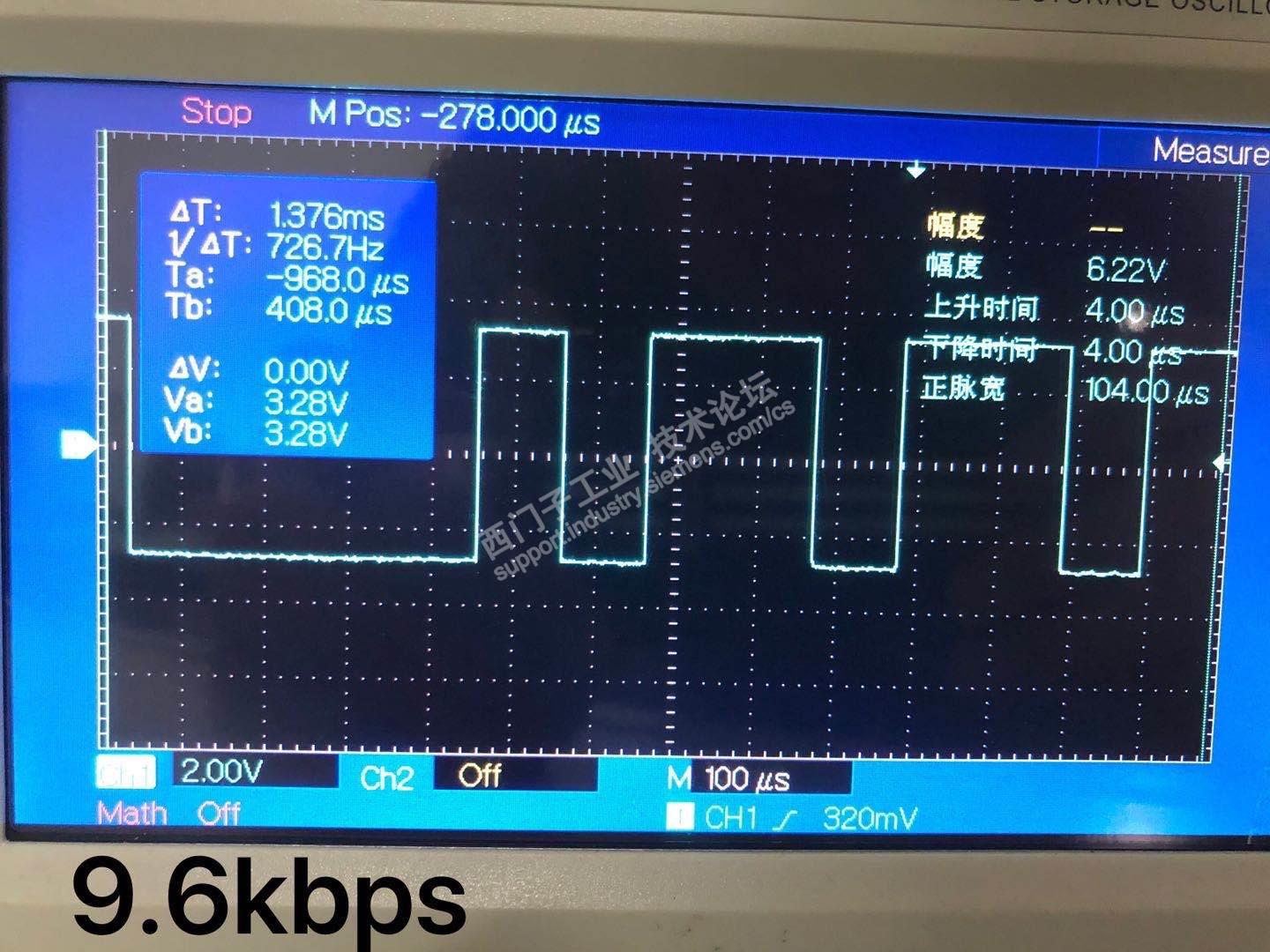

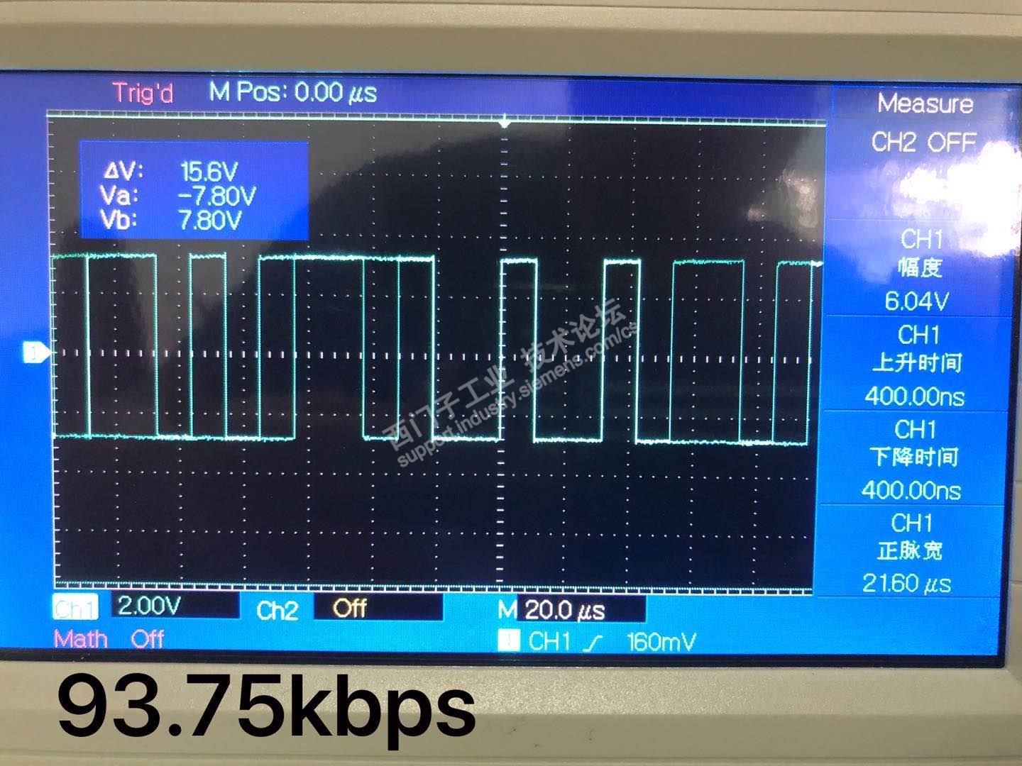

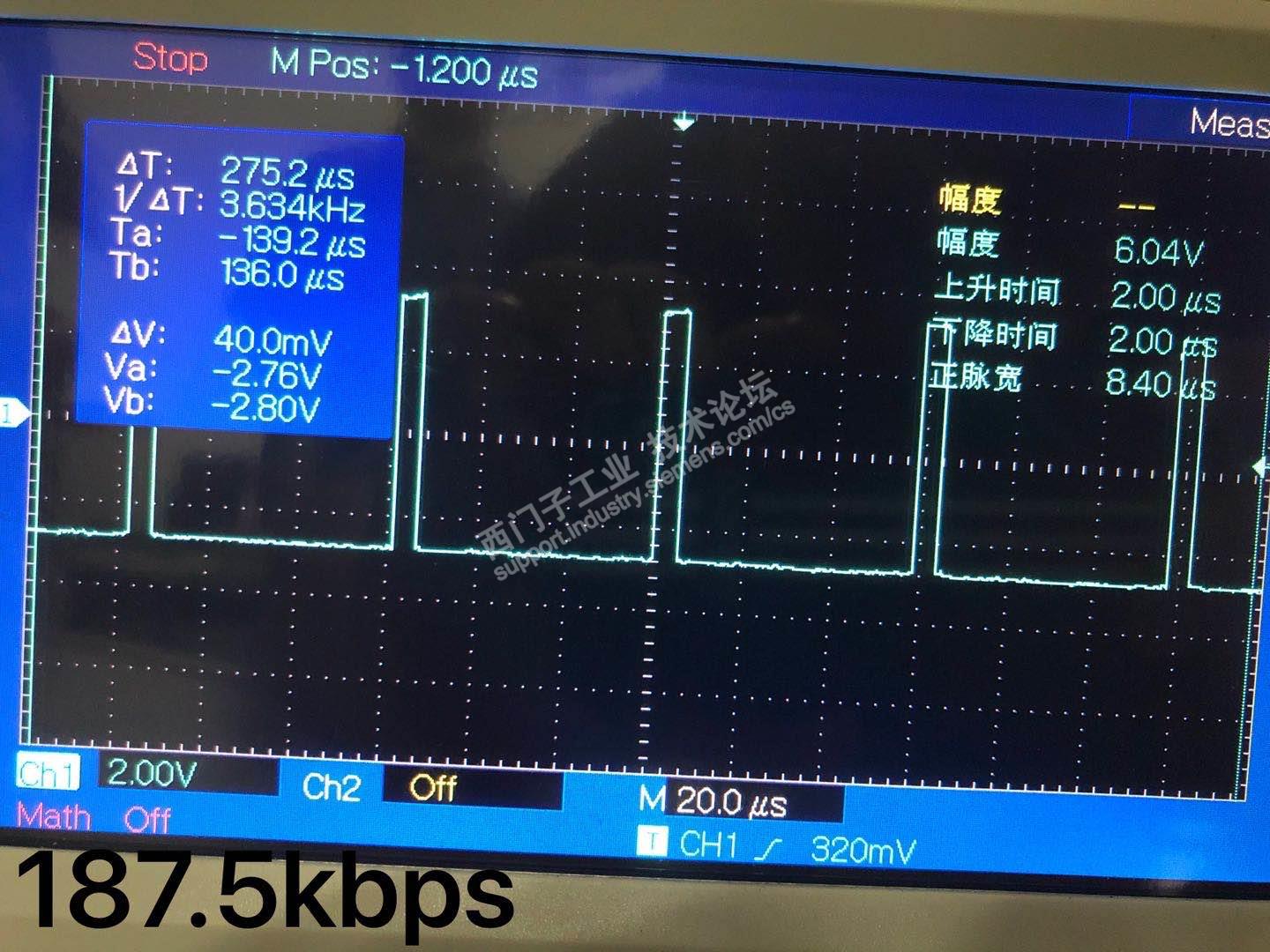

现场有DP通讯故障,突然想到以前看到的西门子人员用示波器检测波形,分析通讯干扰问题。
翻看论坛的帖子:http://www.ad.siemens.com.cn/club/bbs/post.aspx?b_id=4&a_id=1081738
于是在办公室自己搭了一套站点,315-2PN+ET200M从站(就1个AO模块),DP线约50cm,用带插针的DP头引出信号挂在示波器(UTD2102)CH1通道,波形如下:
图片压缩了,不然上传不了。
