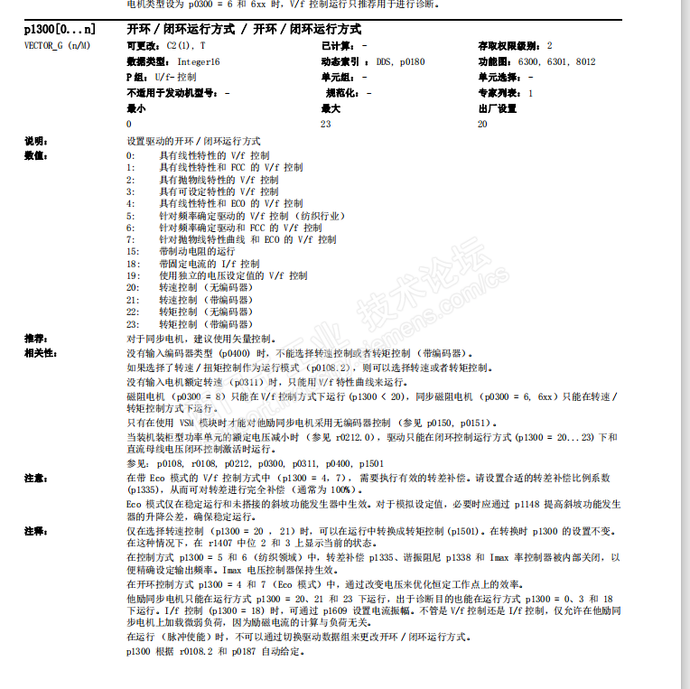

我们单位有台G130变频器带400KW风机启动时有时会报F3001故障,求助大神!只在启动时报F3001过电流故障,而且每次都是风机启动到20几安的时候报这个故障自动跳掉,如果成功启动不会有任何故障也不会跳电,十分困惑。有人说减小速度环增益会有效果不知道行不行,有没有更好的方法,请指导!电机和电机线检查过没发现问题,变频器本身问题暂时没怀疑!谢谢!我们采用的是不带编码器的速度控制方式!
我是新手小白我目前的最新思路是
我目前的思路是将P1310减小 改到比如40%请大神指教!
或者是减小速度环增益P1470
