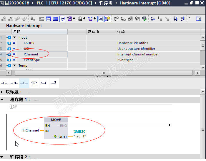

是这样吗?
引用详细内容:
就是把ob40接口区变量move指令,移动到指定m区
没有问题的
