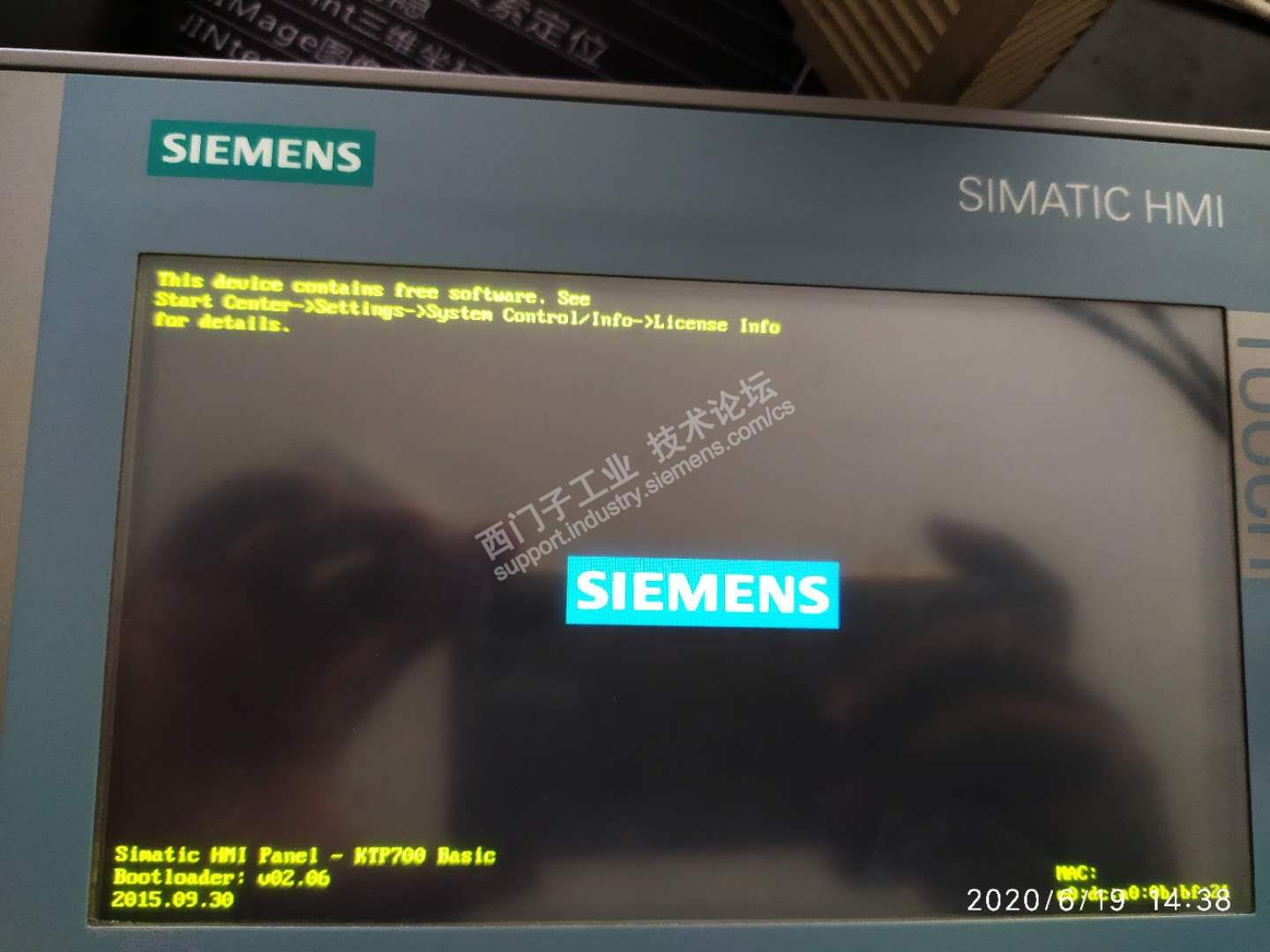

    自己手上测试用的一块KTP700,疫情期间一直都没有上电过。疫情后,上电就出现进入不了系统的问题。
系统一直保持在这个界面,插上网线有时候就开始白屏,之后就黑屏。然后重启
          遇到这个问题,开始还以为触摸屏的供电出现问题,测量都没有问题,尝试着恢复出厂设置,更新OS
          一开始用TIA V14来更新,在线连接,总是掉线,有时候一点都连接不上,尝试了很多次,放弃了,这个问题应该是触摸屏操作系统没有进入,很多正常功能无法使用,TIA无法正常稳定和触摸屏建立连接。
          开始尝试使用U盘更新OS,恢复出厂设置。
          使用U盘也遇到很多问题,第一个就是 Basic2nd_Recovery_System 文件下载的问题,这个属于限制文件,无能随便下载,需要注册,等等一顿申请,最后放弃。
          在这里感谢 杰伴忠生 的帖子:http://www.ad.siemens.com.cn/club/bbs/post.aspx?a_id=1416345&b_id=5&s_id=17&num=16#anch
再次感谢,帮组了大忙。顺利下载了U盘更新工具,有了工具和使用说明,现在就前进了一大步
          所有准备工作都做好了,担心U盘识别不了,找了一个256MB的U盘,很老了,都准备好了,插入触摸屏,就是不能正常的更新,无法解决问题。最后都快放弃的时候,想到手机上之前老的microSD卡还有一个1G的,手上有读卡器。准备工作再做一次,把文件都拷贝到microSD卡上,插上触摸屏,正常上电。等待了片刻,竟然可以了,顺利的恢复出厂设置,拯救了一台KTP700
         顺利的解决了这个问题后,自己想了一想,西门子官方要求
要求如下:
1、U 盘的格式必须为 FAT32。
2、U 盘的版本必须为 V2.0 或以下版本。
3、HMI 设备映像文件的版本必须为 V14。
这个是西门子官方的要求,我的问题就卡在第二条 《U 盘的版本必须为 V2.0 或以下版本》 一开始也考虑过这个问题,但是现在的U盘基本都是USB3.0的,我手头上一个比较老的USB自己百度了一下,也没仔细考虑USB的版本,就直接使用了,结果出现了上面无法识别的问题。无法解决问题。
Smart200固件更新使用microSD卡,在这里提醒大家,以后遇到这个问题,直接使用读卡器来恢复出厂设置,免得老的U盘无法找到问题。
