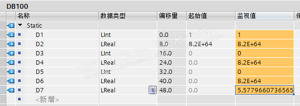

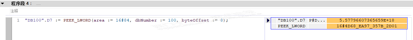

测试了一下,8.2E+64这个值,读上来是5.57796607365659E+18。搞不清什么情况。

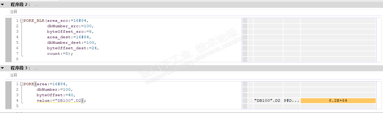

POKE和POKE_BLK写LREAL类型的值又是对的。

早上又找了一下指令,有个LWORD_TO_LREAL()函数,套上去就对了。估计 := 隐式转换没那么智能。
"DB100".D7 := LWORD_TO_LREAL(PEEK_LWORD(area := 16#84, dbNumber := 100, byteOffset := 8));
