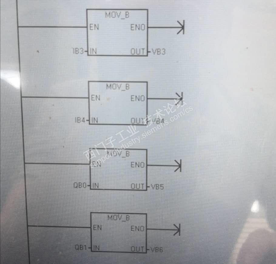

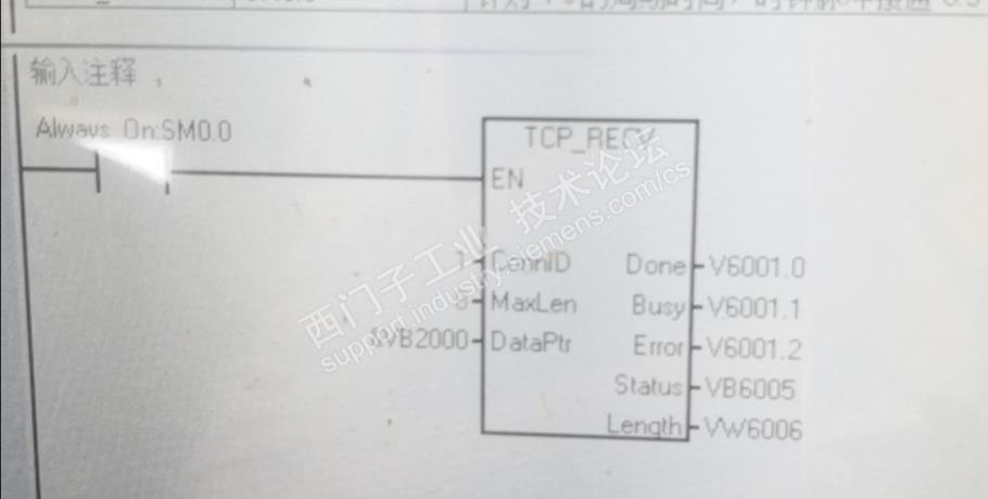

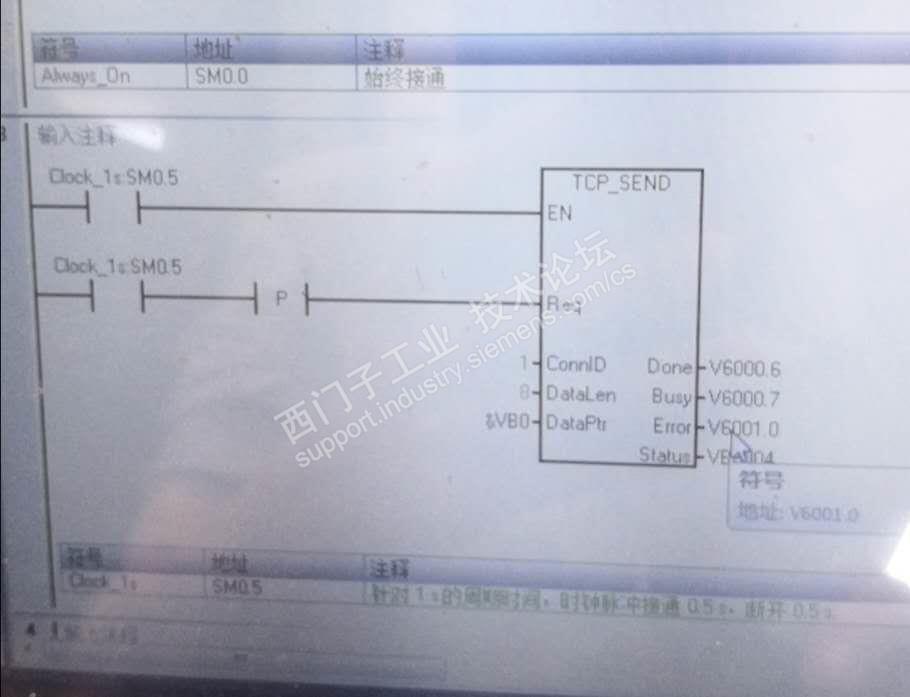

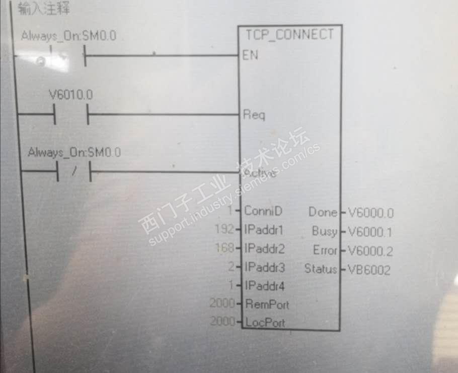

现在有个项目,1200主站 ,200 smart做从站 ,我这边想把 200 samrt 控制的I/O点反馈给 主站,我写了个程序就是不知道对不对,有大佬能帮忙看下 ,或者有什么好的想法可以交流以下,感谢大家,谢谢了,还有就是smart 掉站保护怎么做,第一次做这个不是很懂。求好心人帮助,谢谢。
