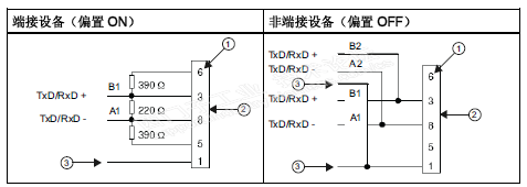

以下是引用一壶悠闲在2020-06-18 08:54:26的发言 >6楼
谢谢,我有点明白了。
是RTU的,就像PROFIBUS那样接线,
若是TCP,直接连到CSM 1277或SCALANCE X005。
不知我的理解对不对。
以下是引用笨笨笨笨在2020-06-17 10:33:08的发言 >5楼:你的图片拓扑是MO...
引用5楼详细内容:
你的图片拓扑是MODBUS RTU还是MODBUS TCP,如果是RTU物理接口是485那就直接通讯线并联实现就可以!如果是TCP RJ45就普通的交换机就可以!
以下是引用一壶悠闲在2020-06-17 07:49:44的发言 >2楼:哪家的交换机?有型...
引用2楼详细内容:
哪家的交换机?有型号和资料吗?
以下是引用笨笨笨笨在2020-06-17 05:24:43的发言 >1楼:可以并,交换机就...
引用1楼详细内容:
可以并,交换机就可以实现
   是的!
