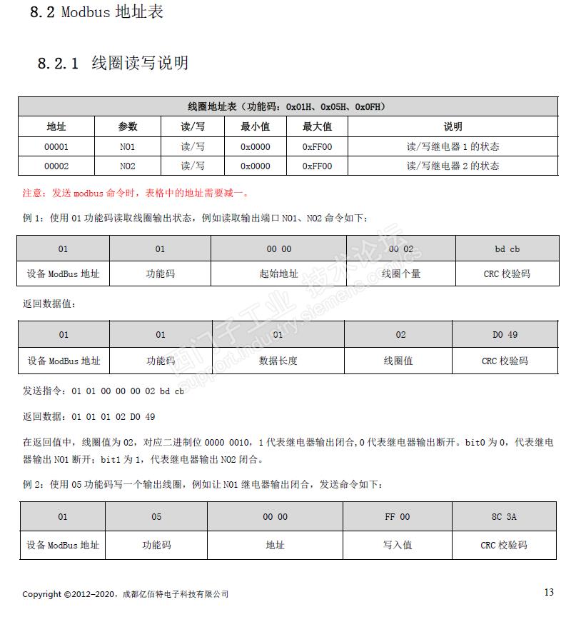

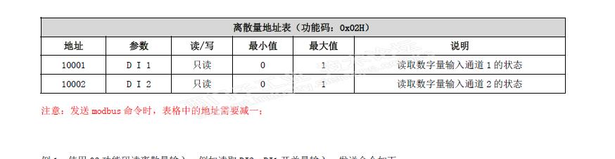

项目1 - 副本.zip程序中想通过485来抓取模块的输入输出的信号,在编写程序时无法获取数据,模块本身已经利用串口工具可以传送数据,可是我的程序不行,还请大家帮忙看一下!
以下是模块的说明书
