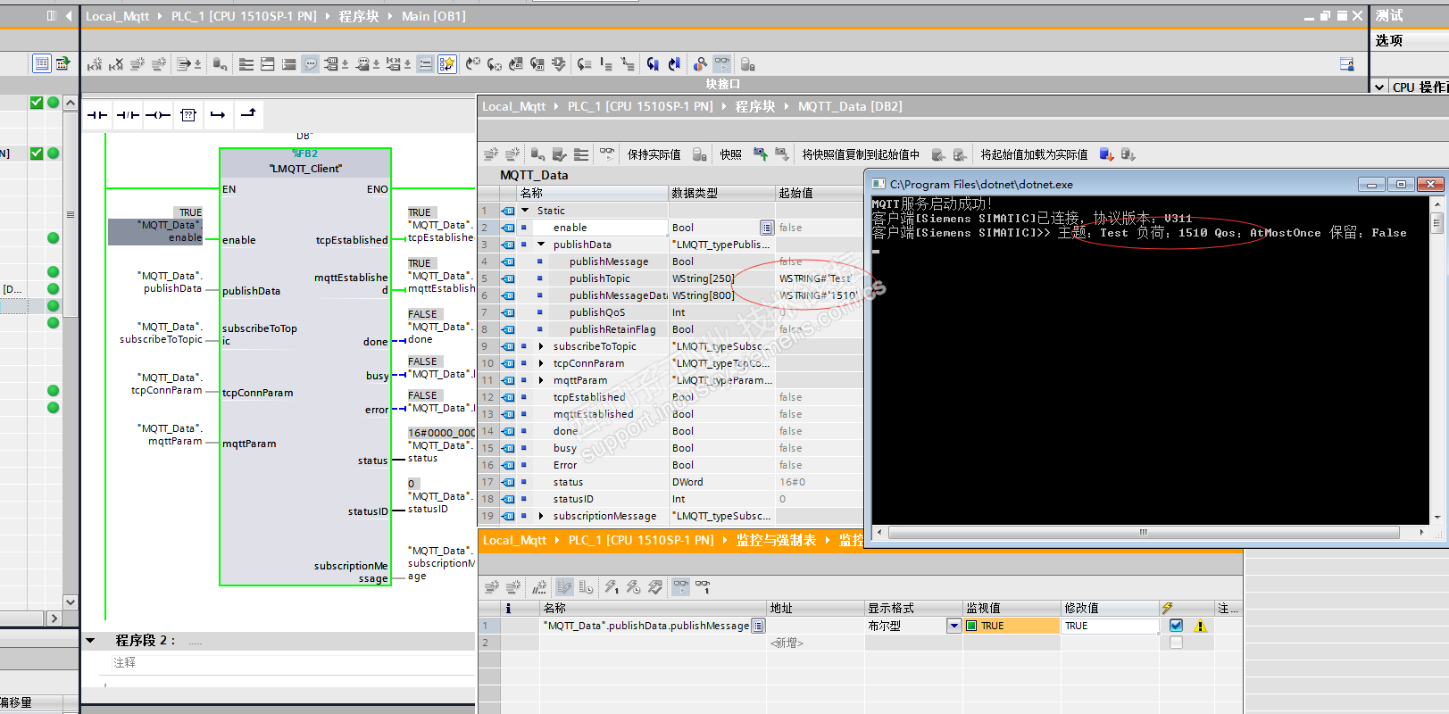

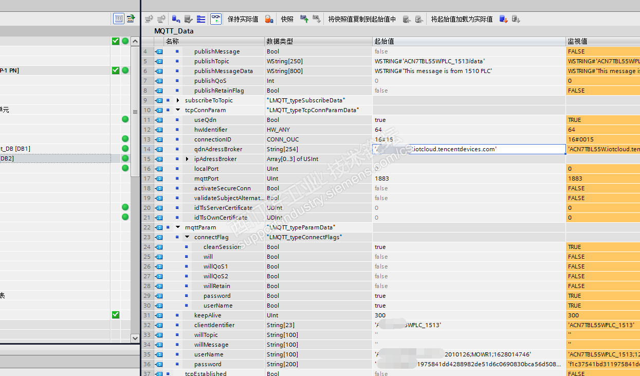

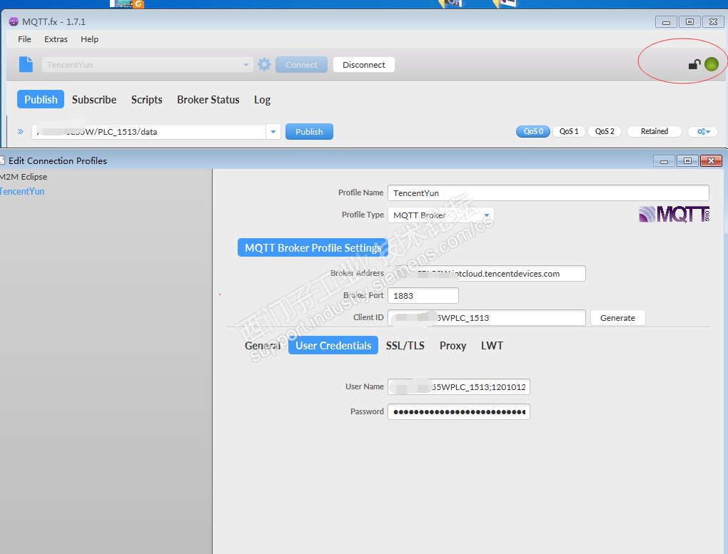

以下是引用pingcruise在2020-06-20 09:56:04的发言 >16楼
楼主方便留个联系方式吗,想请教下:做本地MQTT服务器测试成功,用MQTT.FX发布消息至腾讯云或阿里云物联网平台也可以,但用CPU将消息发布到云端启动使能后没任何反应,也没提示错误,status : 0  statusID :0
看输出,tcp和mqtt的连接都没有建立
出错了,照道理status和statusid都应该有对应的值,你这都是0,感觉是没被执行。
先不要pub数据,先测试连接是否成功,enable从0->1之后看看状态码
