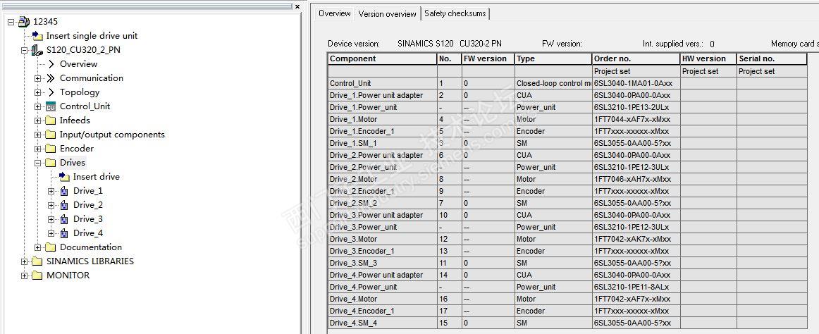

以下是引用风起云在2020-06-22 20:07:55的发言 >5楼
1,可以。我用sizer离线配置了一套驱动,CU320-2 PN+4个CUA31+4个PM240-2+4个1FT7,可供参考。
重点看第3页拓扑图和第18/19页产品列表即可。见附件。
2,可以。我用starter离线配置了一套CU320-2 PN+4个CUA31+4个PM240-2+4个1FT7。文件见附件。
Project1_Project documentation.pdf
12345.zip
以下是引用kdrjl在2020-06-22 19:05:17的发言 >4楼:@风起云 问题来了。...
引用4楼详细内容:
@风起云 问题来了。如果我用CU320-2PN+CUA31+PM240-2,能实现两轴以上的连接吗?比如,一个CU320-2PN与多个CUA31+PM240-2,行吗?关键是第一,这种结构允许吗?第二,各个PM240-2的驱动参数,在STARTER里都能读到吗?
OK。谢谢。我在想用PM240-2加CUA31代替S120的电机模块。没做过多轴的,只做过单轴的。这就放心了。
