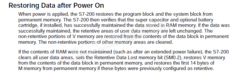

你看的是哪本手册?
特意去下载了英文版的,看来200还是和我之前的理解是一致的,和1200/1500不太一样。
编程的时候,你可以给DB编辑初始值,这些值和你的程序一起下载到EEPROM,就是你图中的“永久存储器”,上电后,程序块和DB块都需要调用到RAM中。
你的截图的说法和我看到的英文版的说明不一致,它说的是先验证是否数据丢失,如果没有丢失,只是清楚非保持区域,并没有从永久存储器到RAM这一步,只有在没有设置断电保持或者电容/电池失效后才会执行这个操作。
