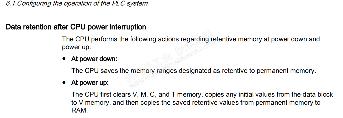

这么看来,smart的V区断电保持不是依靠超级电容或者电池,而是断电时直接写入到EEPROM中。
实际上就两个区域,一个EEPROM,一个是RAM。EEPROM就是所说的永久存储区
以下是引用一串奇怪的数字在2020-06-23 11:17:01的发言 >10楼:200 Smart  和 200...
引用10楼详细内容:
200 Smart  和 200的描述确实不一样。
以下是引用shine在2020-06-23 11:03:35的发言 >8楼:你看的是哪本手册?...
引用8楼详细内容:
你看的是哪本手册?
特意去下载了英文版的,看来200还是和我之前的理解是一致的,和1200/1500不太一样。
编程的时候,你可以给DB编辑初始值,这些值和你的程序一起下载到EEPROM,就是你图中的“永久存储器”,上电后,程序块和DB块都需要调用到RAM中。
你的截图的说法和我看到的英文版的说明不一致,它说的是先验证是否数据丢失,如果没有丢失,只是清楚非保持区域,并没有从永久存储器到RAM这一步,只有在没有设置断电保持或者电容/电池失效后才会执行这个操作。
根据我实际测试的结果看,应该是这样的。
