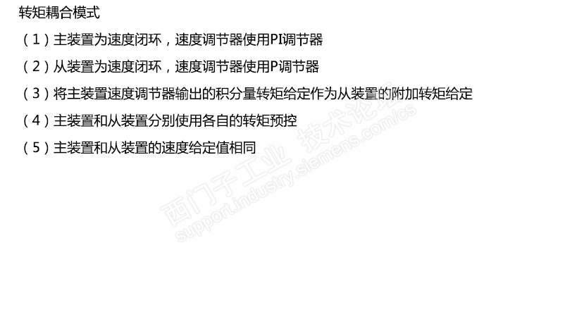

以下是引用yming在2020-06-23 12:25:48的发言 >1楼
“用P不用PI”?
不用积分环节,那就是个有差系统。(不管P放到多大,最终实际值也不等于给定值。只不过P越大,误差越小罢了。)
一台固定型号的电机,它的额定转矩,最大转矩是固定的。在;S120控制上,当达到设定的电机转矩限制时,自然会控制冻结输出。
有些参数在此未必显示完整。要去看手册上的功能图。
说实话,“用P不用PI”其实就是让积分时间无穷大而已。
要想做成无差系统,必须使用积分。
对于转矩控制,通常的影响不在这里,系统性能主要是受到前馈预控的影响。
前馈预控,关系到变速过程中的转矩输出(系统惯量的影响。)
版主 这是在论坛里看到的 速度调节器使用P调节器 是不是就是取消了积分功能
