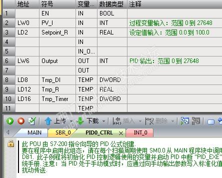

回复:PID的向导输入输出都是模拟量,但我要用485通讯作为PID的输入输出怎么弄
芳季
    15819
    103
    989
注册时间:2007-08-03
发布于 2020-06-23 17:31:54
8楼
我一楼应该说错了。我看都没看就信了你的邪。向导出来的程序没有固定要你一定要用模拟量的值啊。
是吧?
