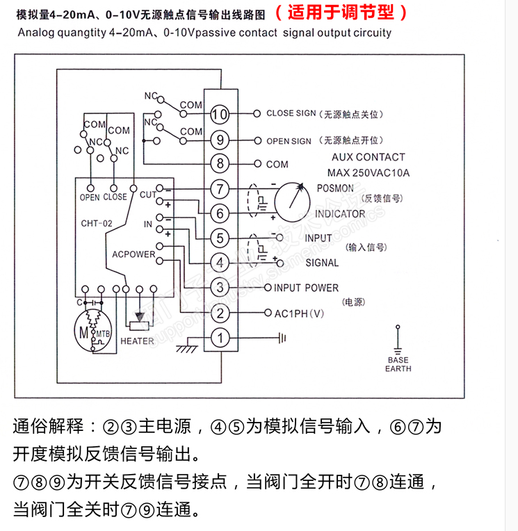

我找到了这样的说明图,这样就是适合3step控制方式的含feedback吗?有个想法,不知道对不对----output_up和output_dn就有些类似于Compact的PWM输出?
