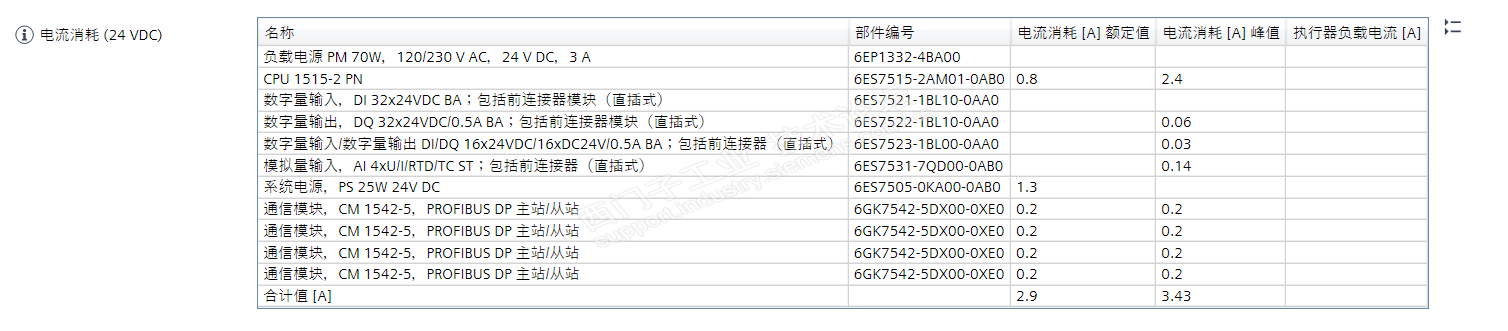

TIA Selection Tool中电源模块选型问题
ZD_JY
    1084
    8
    92
注册时间:2016-12-29
604
2020-06-24 10:32:22

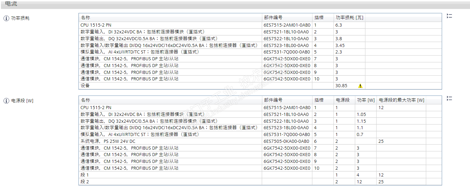

在软件中组态王模块后,最后需要确定24v电源模块的功率?这个24v电源模块需要给所有的IO模块,通讯模块和PS模块供电?请问这个24v电源模块(暂定选择PM类型的电源模块)怎么根据下图的数据页选型?下图这几幅图都指的是什么?
