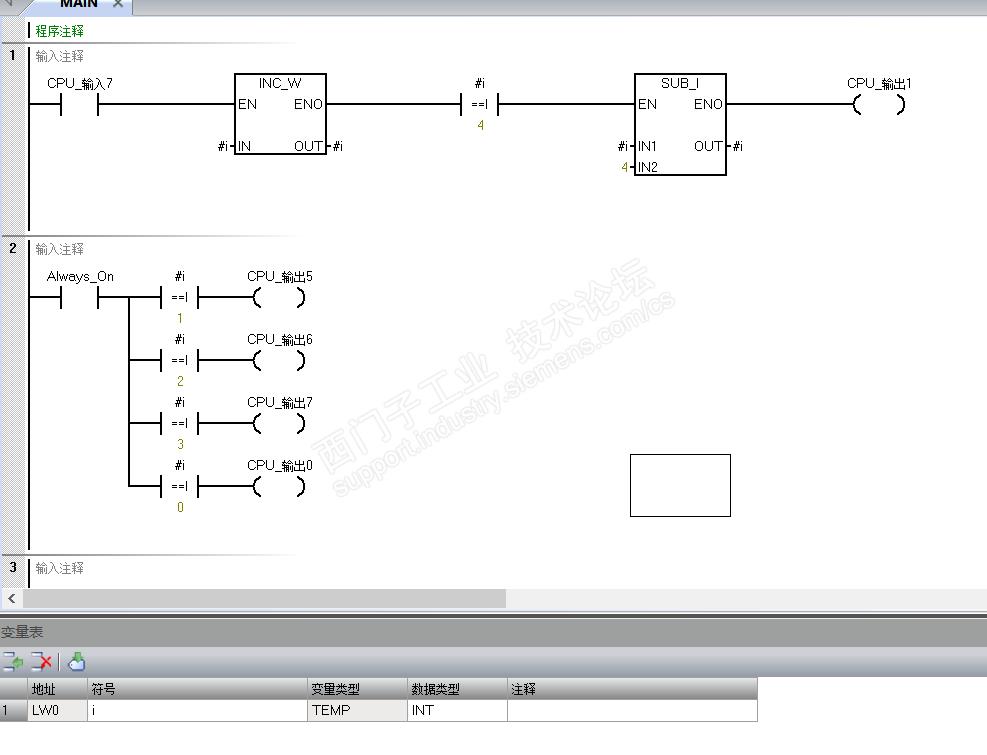

以下是引用shine在2020-06-24 16:37:59的发言 >5楼
不是当计数等于多少时哪几个有输出,而是哪个输出对应那几个计数值。
你现在的程序有所谓的“双线圈”问题,后面的输出会覆盖前面的输出
以下是引用甲方客户在2020-06-24 15:58:51的发言 >:大佬,我尝试修改了...
引用详细内容:
大佬,我尝试修改了下,现在是这样
现在每次输入是0、5、6、7都会有输出,我的设计是不是哪里有问题啊,我不是这个专业的,很多东西都不了解,您看我这哪里有问题能不能帮我指出来
大佬,我又改了一下,现在是每次输入都会有一个输出的灯亮,但是我观察好像是随机的,没有按照什么顺序依次亮
另外上一次的图是0、5、6、7同时输出的,监控变量这个我网上搜的要创建变量表,但是我没找到怎么弄,还有双线圈问题我搜了一下没太看懂,好像是同一个输出线圈不能用两次?我不是专门搞这个的,突然老板要求我做一下这个东西,我基本上是啥也不懂,就今天刚接触了一下,大佬能不能再指导我一下,给我点建议
