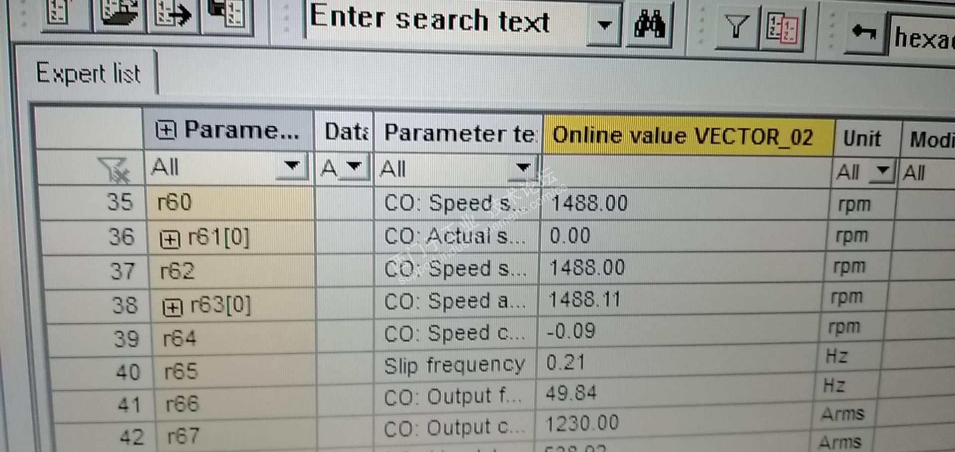

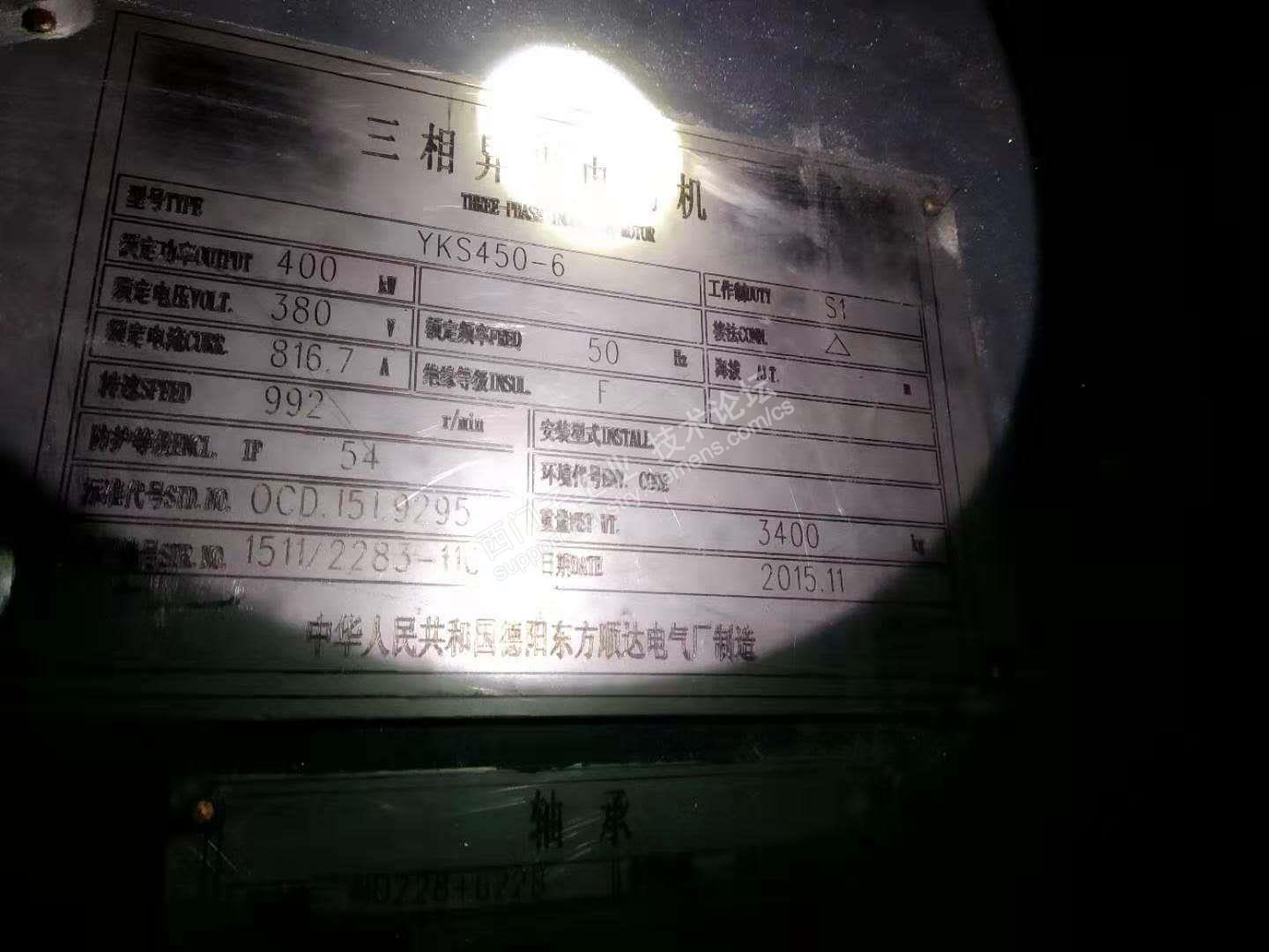

看一看我们单位400KW风机 铭牌额度转速是992rpm,但是变频器设置却是1488。
我没有实际用转速表测过转速,但是starter监控速度实际反馈也是1488.论6级电机当4级电机用的可行性!!!
