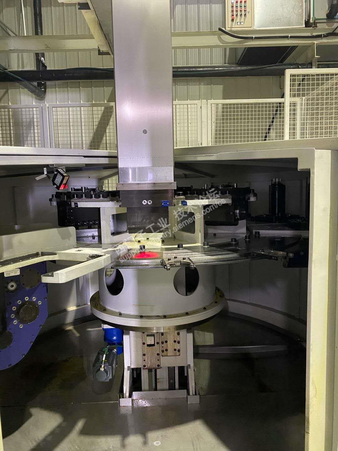

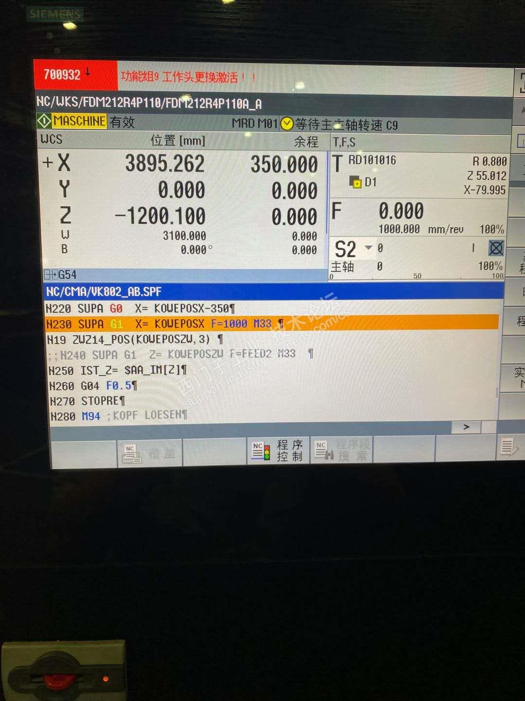

德国车铣,在自动执行更换附件头时,经常会出现“等待主主轴转速C9”,轴停在那里不动,没有指向性的报警,这个提示不是在报警或者提示信息里的,是在加工界面右上方。
C9是车铣的动力铣头轴,另外更换的附件头都是车刀刀夹,不是铣削附件。
M33厂家资料是“进给放行,无主轴/丝杠转动”且该指令在多出使用,感觉不是这个指令引起的报警。
主要原因是“等待主主轴转速C9”因为正常时没有这个提示。
