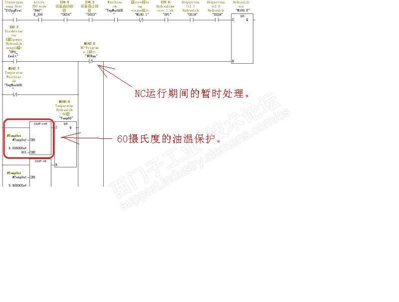

回办公室后,打开电脑看程序,与我猜测的基本一致,图示:
另外这个程序还考虑到在NCK程序运行期间的暂时过程,也很人性化的考虑。
