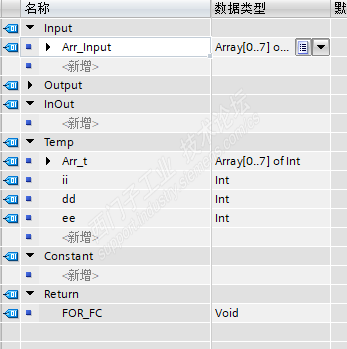

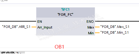

FC块接口定义
程序
(*FOR语句编程: 通过FOR语句,
编写带参数FC,输入Array[0..7]OF Int变量类型,名称为Arr_Input,
输出2个Int,名称为Max和Min,通过编程求出Arr_Input的最大和最小的数,
输出到Max和Min。*)

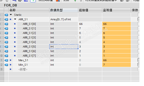

监控DB块的值,最小值为什么不是1呢?
