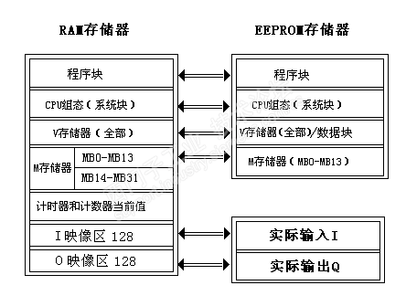

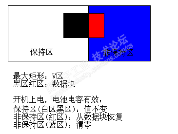

这是我以前总结200PLC一些上电和断电时PLC干的事,好像上电时 ,方向是从右到左复制。参考一下,也不知道可对。
