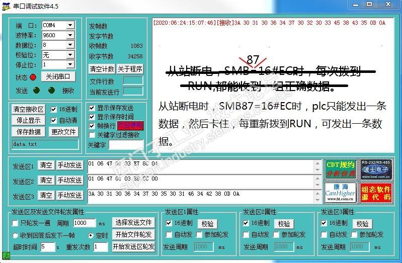

回复:SMB87:接收讯息控制字节 它怎么会影响XMT发送指令?
gfarmer
    231
    18
注册时间:2010-12-25
发布于 2020-06-26 10:13:22
2楼
以下是引用Laohuai在2020-06-26 07:00:43的发言 >1楼
SMB86的值呢?
当SMB87=16#EC时,从站断电时,PLC只能发出一次数据。
当SMB87=16#EC时,从站上电时,PLC可重复发出数据。
当SMB87=16#FC时,即使从站断电,PLC也可重复发出数据。
主站:PLC。从站:温控表。调试软件也接在这个网络里。
我觉得和接收没关系,所以没看SMB86是多少。
附件所有图片里说到的“收到”指的都是调试软件“收到”,不是PLC收到,也不是从站收到。
如果是一组数据就是PLC发出的,调试软件监测到的。如果是两组一样的数据,第二组就是从站响应主站,调试软件监测到的。
附加图片可能描述不清,更正一下。
