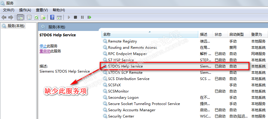

2020.06.26使用电脑过程中突然发现3152PN/DP用以太网连接不上了,系统诊断提示“使用此参数设置的访问点: ->S7ONLINE 函数调用 SRMD_Set(..) 中出现错误 错误:无接口句柄”
于是在论坛上找到这个帖子,帖子中提到“从正常笔记本目录下C:Program FilesCommon FilesSiemensS7IEPGs7oiehsx.exe,然后复制到自己笔记本上运行”,但是实践发现64位系统中根本没有S7IEPG这个目录,也就无从下手了
http://www.ad.siemens.com.cn/club/bbs/post_elite.aspx?b_id=20&a_id=1374460
接下来就开始了我的摸索之路:
开始->运行->services.msc,打开服务项,找不到S7DOS Help Service,
一番折腾后,找到"C:Program FilesCommon FilesSiemensAutomationSimatic
OAMins7oiehsx64.exe",双击运行后,发现可以连接上PLC了,但是重启电脑又不行了,猜测是该服务没有跟随系统自动启动
最终整理出了如下解决方案:
(1)开始->运行->cmd,复制以下内容,增加系统服务项
sc create s7oiehsx64 binPath= "C:\Program Files\Common Files\Siemens\Automation\Simatic OAM\bin\s7oiehsx64.exe" start= auto displayname= "S7DOS Help Service"
切换至cmd命令窗口:单击右键粘贴,回车
注意 = 后面有空格
(2)复制以下内容,增加服务项描述
sc description "s7oiehsx64" "Siemens S7DOS Help Service"

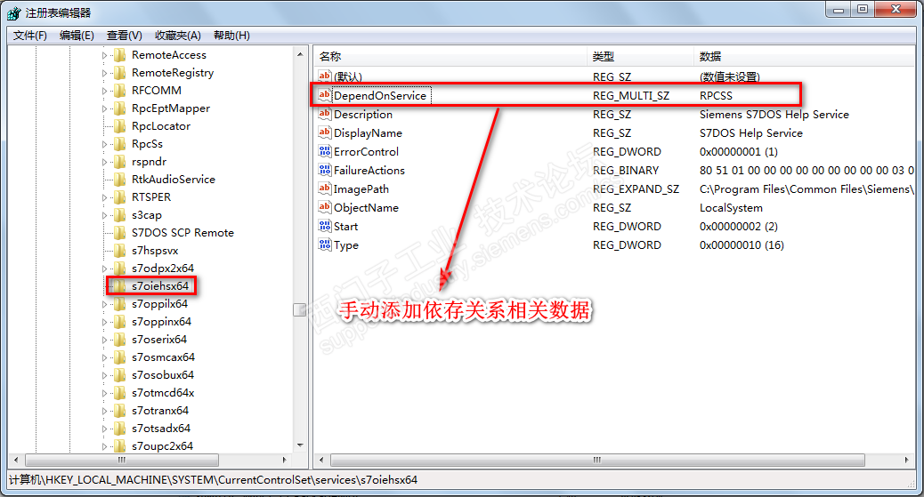

(3)开始->运行->regedit,找到HKEY LOCAL MACHINEI\SYSTEM\CurrentControlSet\service\
s7oiehsx64
(4)右键新建“多字符串值”,重命名为DependOnService,双击“DependOnService”,输入RPCSS
注:步骤(4)的操作为增加服务依存关系
