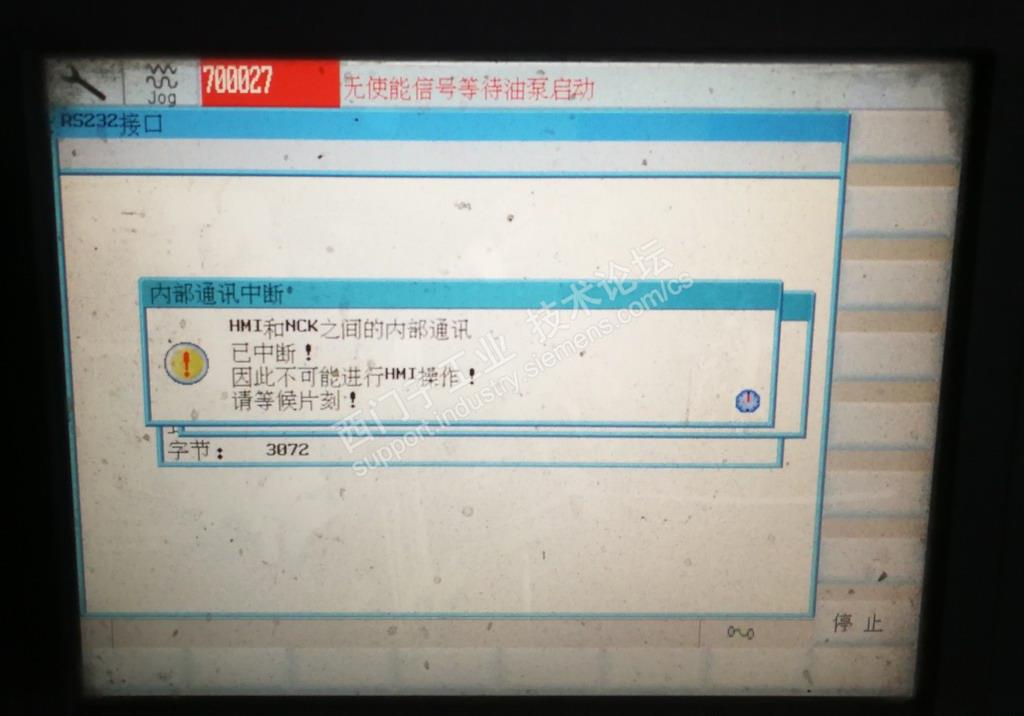

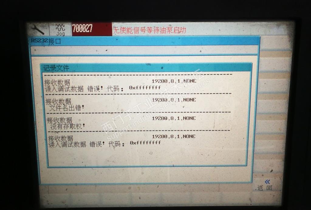

一台车床,802D SL系统,数据丢失,用笔记本通过winPCIN还原以前备份的试车数据,文件格式为二进制,波特率为19200,通信正常,在802D SL的RS232里面点击接收后,winPCIN开始发送数据,802D SL出现确认接收数据,点确认,开始传送数据,陆续闪过两个画面,第二个画面如下:
在这个画面出现不到3秒,随后出现下面这个数据出错画面,数据还原失败:
反复几次都是这样,winPCIN是1.2版本的,4.32M大小,当初备份数据也是这个软件,进现场测试其他完好的车床,发现数据都是可以读出到笔记本,不能恢复进802D SL里面去,进度都在同一地方终止,这是什么原因?使用的密码等级为专家级 SUNRISE,请高人指点迷津!
