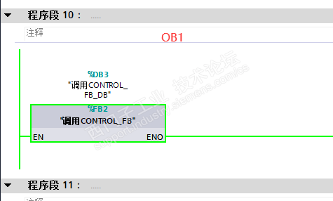

建立FB1
IF #START AND NOT #STOP THEN
  #RUN := TRUE; END_IF;
 IF  #STOP THEN    #RUN := FALSE;
 END_IF;

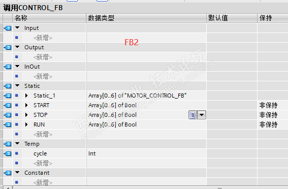

建立FB2  用来多次调用FB1
块接口
FOR #cycle := 0 TO 6 DO
 #Static_1[#cycle](START := #START[#cycle],
STOP := #STOP[#cycle],
RUN := #RUN[#cycle]);
END_FOR;
在调用FB2时,会建立一个背景DB块
程序写完心中有一个疑问,如果用一块HMI和PLC通信,如何实现启停控制呢?
又看了一遍视频,看到DB3时,心中突然明白了,HMI变量使用DB3中的start stop就能使用RNN 了。
