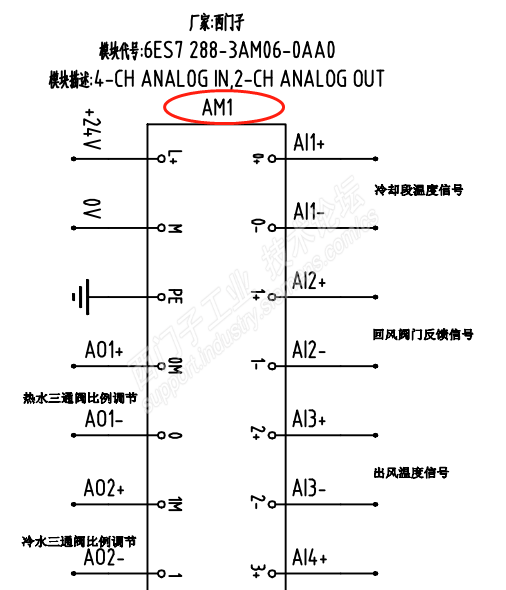

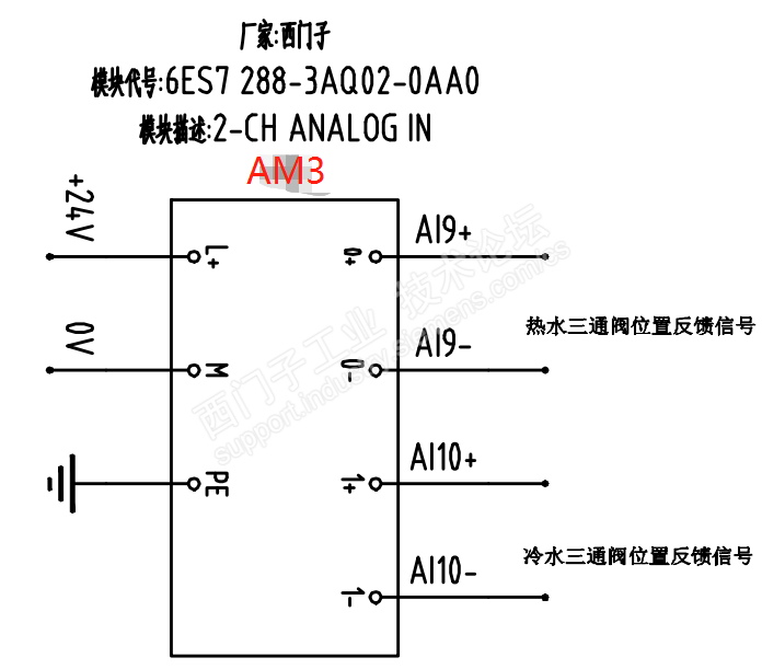

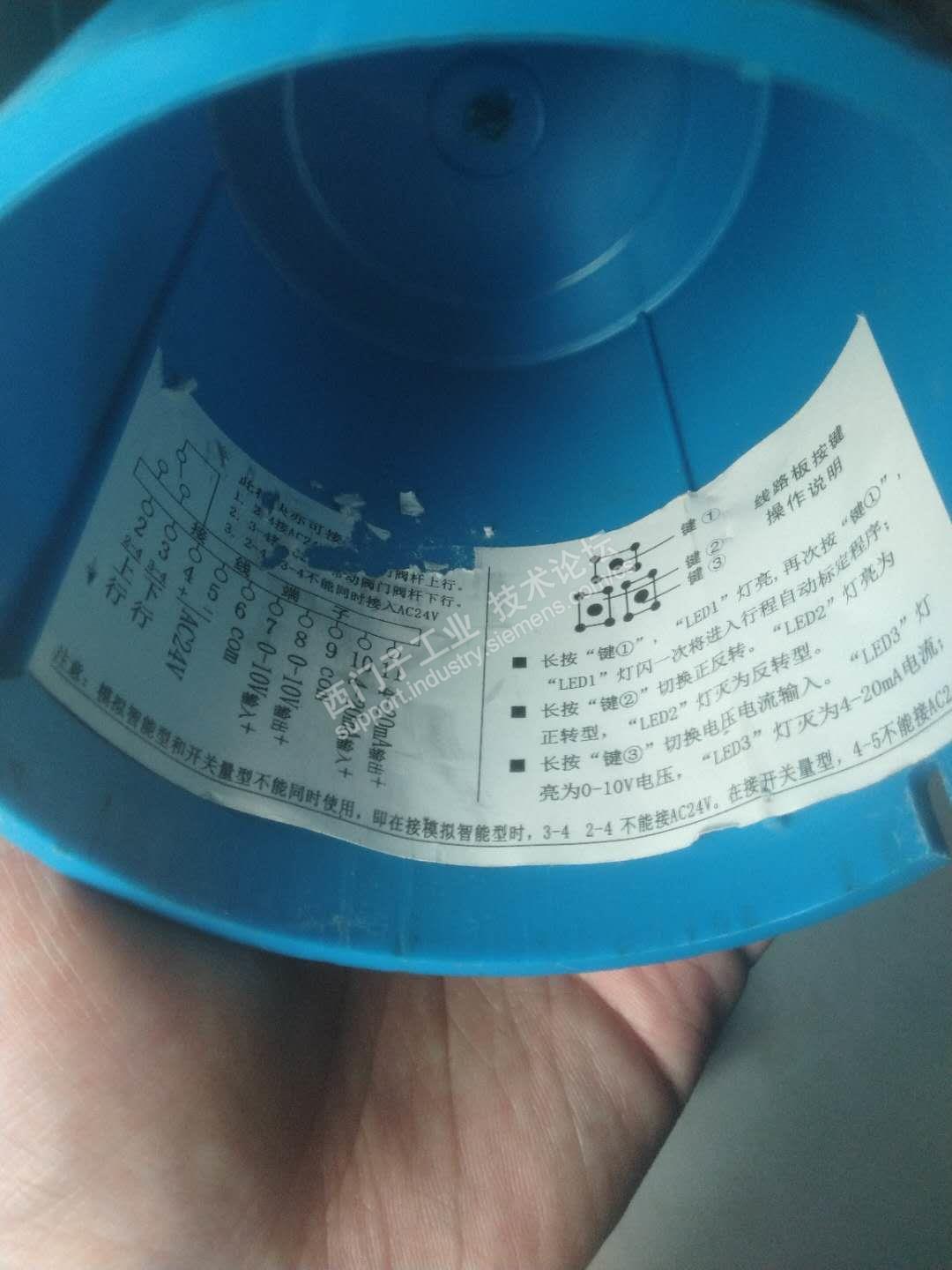

现附上图如下所示:
AM1接线示意图
AM3接线示意图
电动 热水阀接线 图
