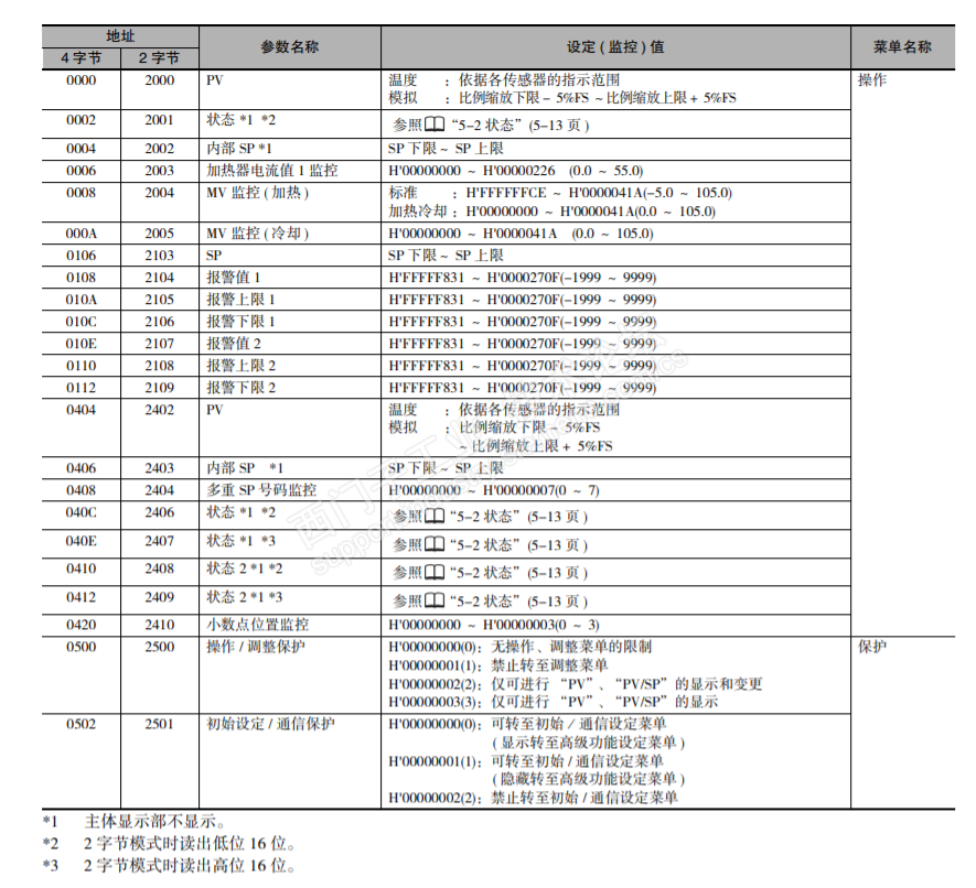

回复:200SMART和欧姆龙E5CC/E5CC/E5AC使用modbus RTU通信????

 16进制2103转成10进制是8451加40001就是48452了
