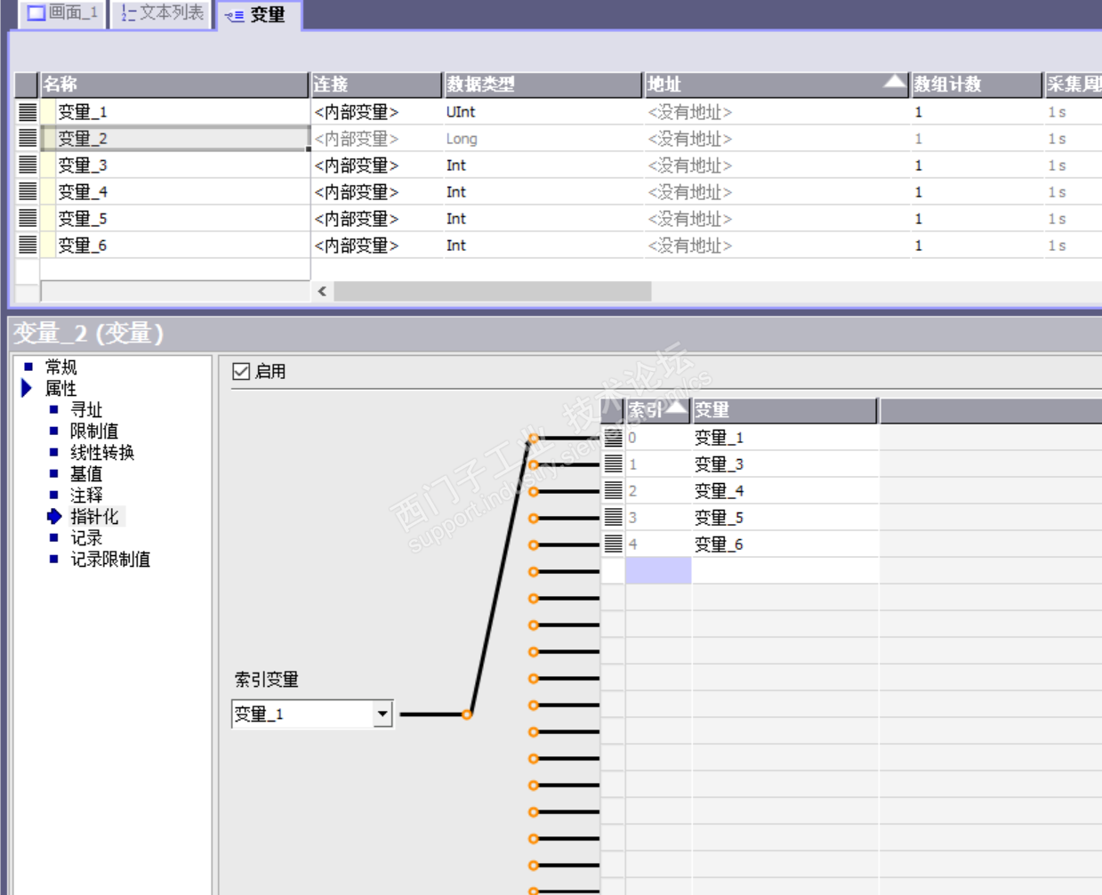

以下是引用看雪001在2020-06-29 16:50:36的发言 >6楼
请在帮助中索引“间接寻址”
你说的功能在高级一点的屏上有,叫做“面板”功能,可以看看这个视频
http://www.ad.siemens.com.cn/service/elearning/cn/VideoBig.aspx?CourseID=609
其实在精彩屏上也可以做到与面板相同的功能,建立一个内部整型变量,用这个内部整型变量作为指针索引到要访问的变量:
然后在画面中建立几个IO域,你试试改变变量1的数值,变量2:=变量 [变量1]
芳大圣,需要在按扭的函数里面实现,这个好像比较难
指针变量只在I/O域,开关按钮,或者纯显示的的情况下好用。
所有只能是PLC配合触摸屏
