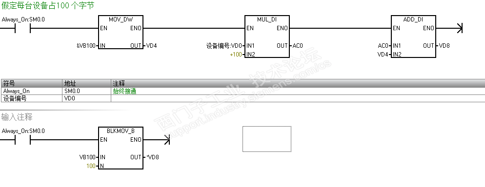

假如这个按钮就是 V100.0    设备编号10 ,实际按钮就操作的是V1100.0,
假如其中速度设定是VD104  ,实际修改的就是VD1104 ,其他变量类似。
一个页面就可以对多台设备操作了。
当然实际要解决的问题还有很多,例如读写如何分开, 防止上一台设备参数误写入下一台。
只要原理搞清楚了,剩下的问题解决起来就简单了。
反正我喜欢PLC干起来麻烦的,放触摸屏,触摸屏干起来麻烦的放PLC,都麻烦的合作干。
这也是我喜欢国产屏的一个原因,接口多,一般都支持脚本。
