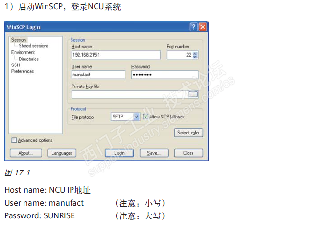

分享自己更换NCU的CF卡的过程(有点久了,过程不是很细,有个主要步骤)
背景:1.设备断电重启后,NCU不能正常启动,所有LED灯一起闪烁,用测试CF卡更换后NCU就可以正常启动,判断CF卡损坏。
           2.HMI配置是是NCU带PCU
Step1:准备新CF卡,记下新卡的序列号,准备NCU的CF镜像(.TGZ文件,存在U盘中,上)。
Step2:NCU断电,插入新CF卡,U盘插入X136 口。
Step3:非常重要一步,上电后不能让NCU进入Operate,否则无法进入boot界面,进而无法还原CF镜像,正确方法是NCU上电后再启动画面中按下‘3’,系统进入桌面;PC连接X127口,使用WinSCP软件连接NCU,如下图

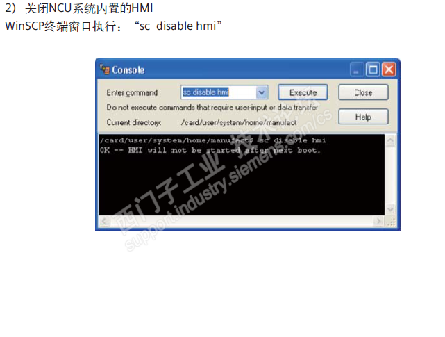

连接成功以后,点击控制台,输入一下指令:
这是从简明调试手册摘的两张图,大家参考下
,这样做的目的就是让NCU下次启动后不会进入Operate,而是引入引导画面
Step4:NCU reset重启后会进入引导画面,这里没有照片,当时忘记拍下,选择Restore.....就可以了
Step5:恢复完成以后,将U盘取出,再次进入系统桌面,再通WinSCP进入系统,选择SC EnableHMI,启动NCU内置HMI就可以了,至此CF卡更换完毕。
Step6:新的CF支持NCU运行一段时间,里面没有全部授权,需要将新旧CF卡序列号发给西门子转移授权,新授权到了以后就可以正常使用,一般不会太久。
总结:因为HMI配置是NCU+PCU,非TCU,因此不能像之前的换TCU模式下的CF一样,只需插入U盘即可,这里需要先Disable内置HMI才行,这是需要注意的一步。
