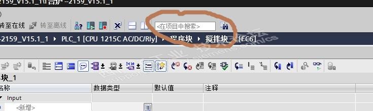

我已经找到一个方法了
工具栏上方中间位置(我的软件上是这个位置)有一个输入栏“在项目中查找”输入“C19”回车
然后就可以得到下面的画面
就可以看到比较详细的内容了,右键点击“电源启动后延时C19_DB”,选择“转至”就可以跳转到计数器线圈所在的程序段了
这个是我刚才自己发现的方法,博途新手,各位大哥见笑了
