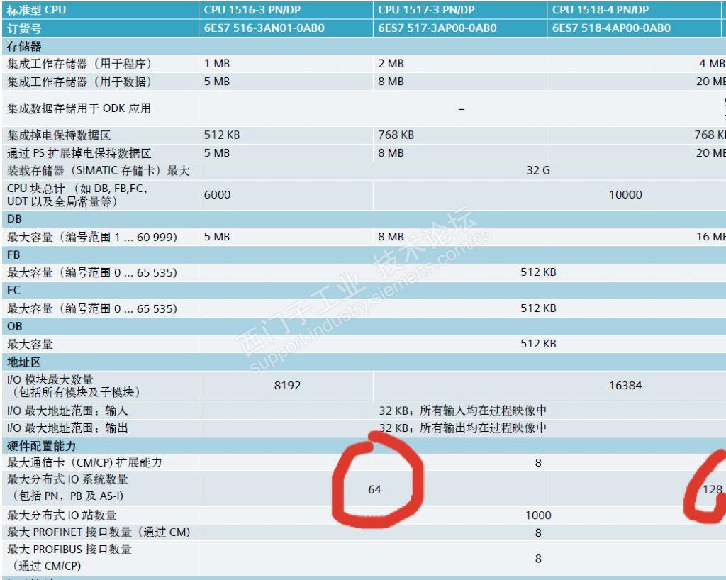

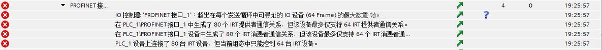

80个定位轴任务,想用1517T 和80个V90驱动器,走TO控制,组态完成后报错,具体如下。
汉普尼韩伯特
注册时间:2018-07-06
1641
9
2020-06-30 19:46:02
图1.报错情况  图2.报错帮助信息  图3样本手册截图
我尝试修改过手动修改更新时间,没有解决。把1517T改为了1518,依旧没有解决。
问题:
1.io站点和io系统有什么区别?
2.出现这样的问题是不是和最大io系统数量有关?有什么解决方法?
