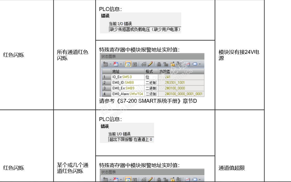

回复:S7-200SMART模拟量模块AM03的DIAG及所有通道的红色指示灯暴闪

 是不是没接电源
