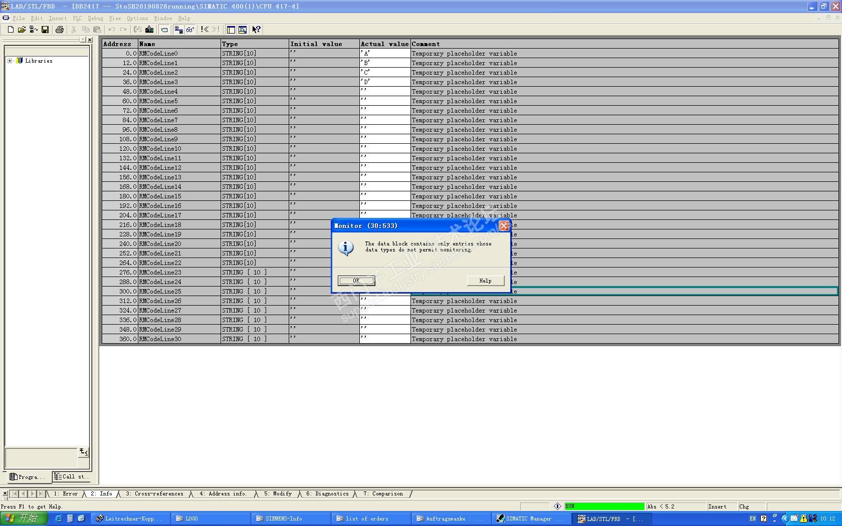

 请教各位专家。
我公司一个300PLC中有一个数据块,如下图,块中均由字符串类型组成,在线监控都会发出30:533报警,说是数据块中含有数据类型不允许监控的条目,无法直观的在数据块中监控各个变量的值。但是程序工作正常,这个块的数据在赋值等均可。

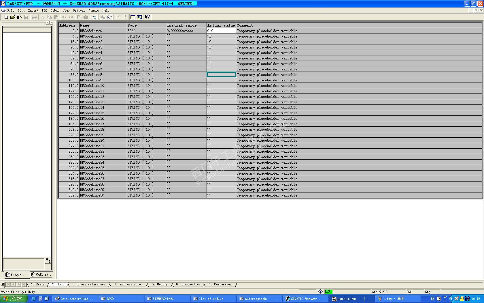

我尝试将第一个地址改为real类型,那么就能监控数据了,第二幅图,改其他类型如INT也可,也没有报警。
这个现象比较奇怪,我也不愿意改变数据块原有结构,请问大家是否有好的解决办法?
