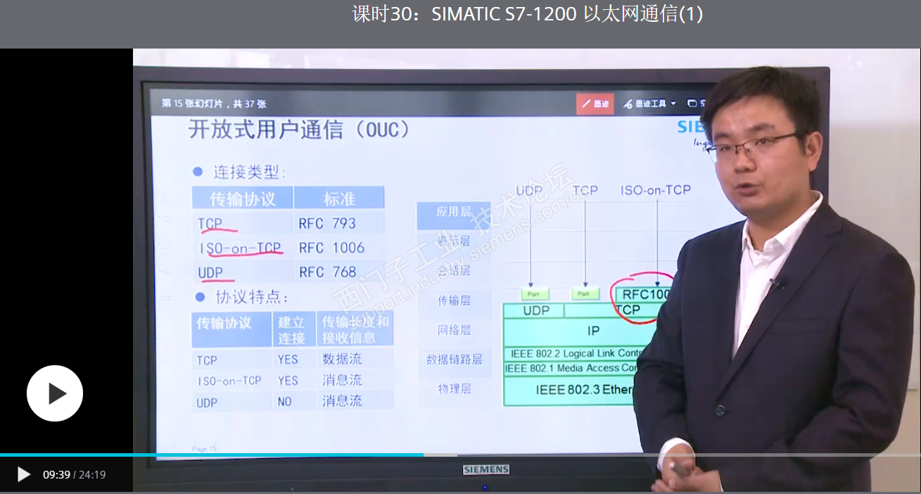

连接指的是在发送数据之前,双方设备通过握手建立关系,您可以想象两人打电话,需要先拨号等待对方连接,然后才能说话,而无连接,则无需建立关系,想发就发,比如您用喇叭喊话,操场上人都听见。
但是对于我们编程,其实没什么影响,了解就好。
比如UDP通信,虽然是无连接,但是也要用到TCON,这个时候TCON不是建立连接,而是告诉PLC我这个需要一个连接服务而已,不对外发送报文,而TCP那些,如果调用TCON,在这过程中双方要发送几次报文的。
