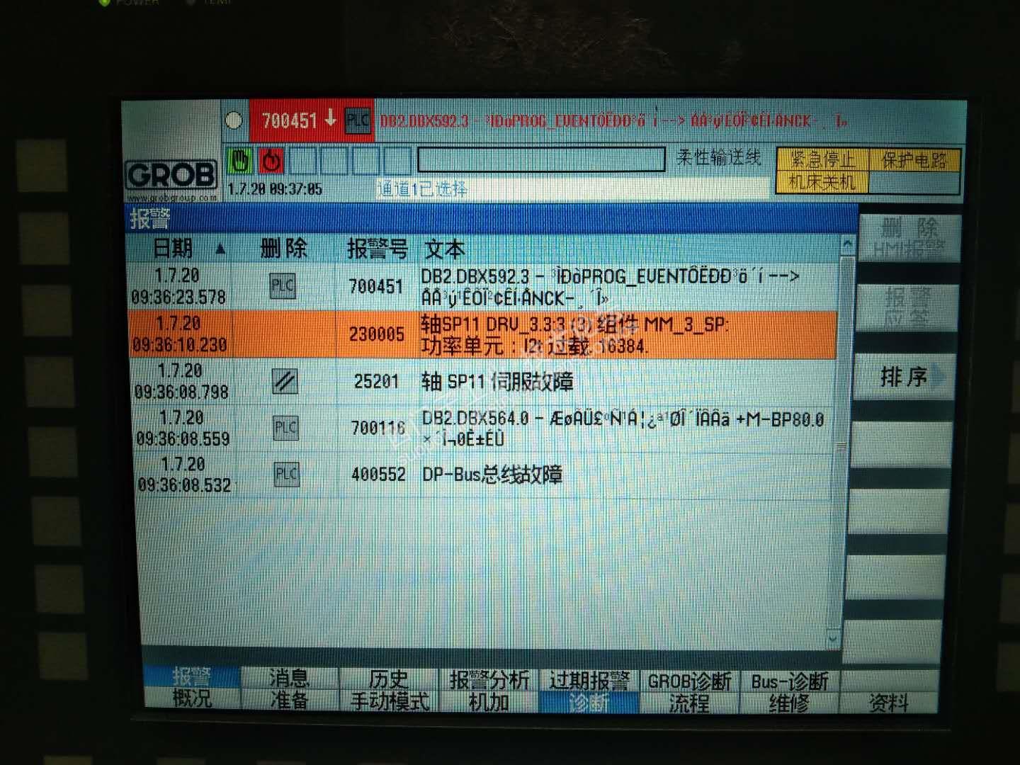

跟大家分享一个昨天处理功率模块的 I2t过载报警处理过程故障
背景:机床加工过程中报警Y1轴功率模块I2t过载,机床machine off
过程:
  1. 查看报警提示,可能为电机故障,负载大引起功率模块内部检测过流致载荷过大而报警停机,也可能模块本身故障引起。
  2. 断电,拆卸UVW三相线,测量电机正常。
  3. 甩开电机,开机上电就报I2t过载,判断功率模块本身故障。
  4. 从库房领取一个机床替换下的原型号模块,装上去也报警过载!
  5. 懵,按说模块本身故障,换上新模块应该恢复才对呀,不该有此报警!
  6. 又看了模块三相电流和合成电流都完全不对,看来这个模块也有问题,坚定自己的判断,再去试验机换一个同型号的主轴电机模块。
  7. 换上主轴电机模块后,上电后就没有报警了,模块正常启动,确认安全集成,查看电机电流等数据均正常!
  8. 将报警的两个模块用到试验机上后,也同样报警过载,看来只能送入检修了。

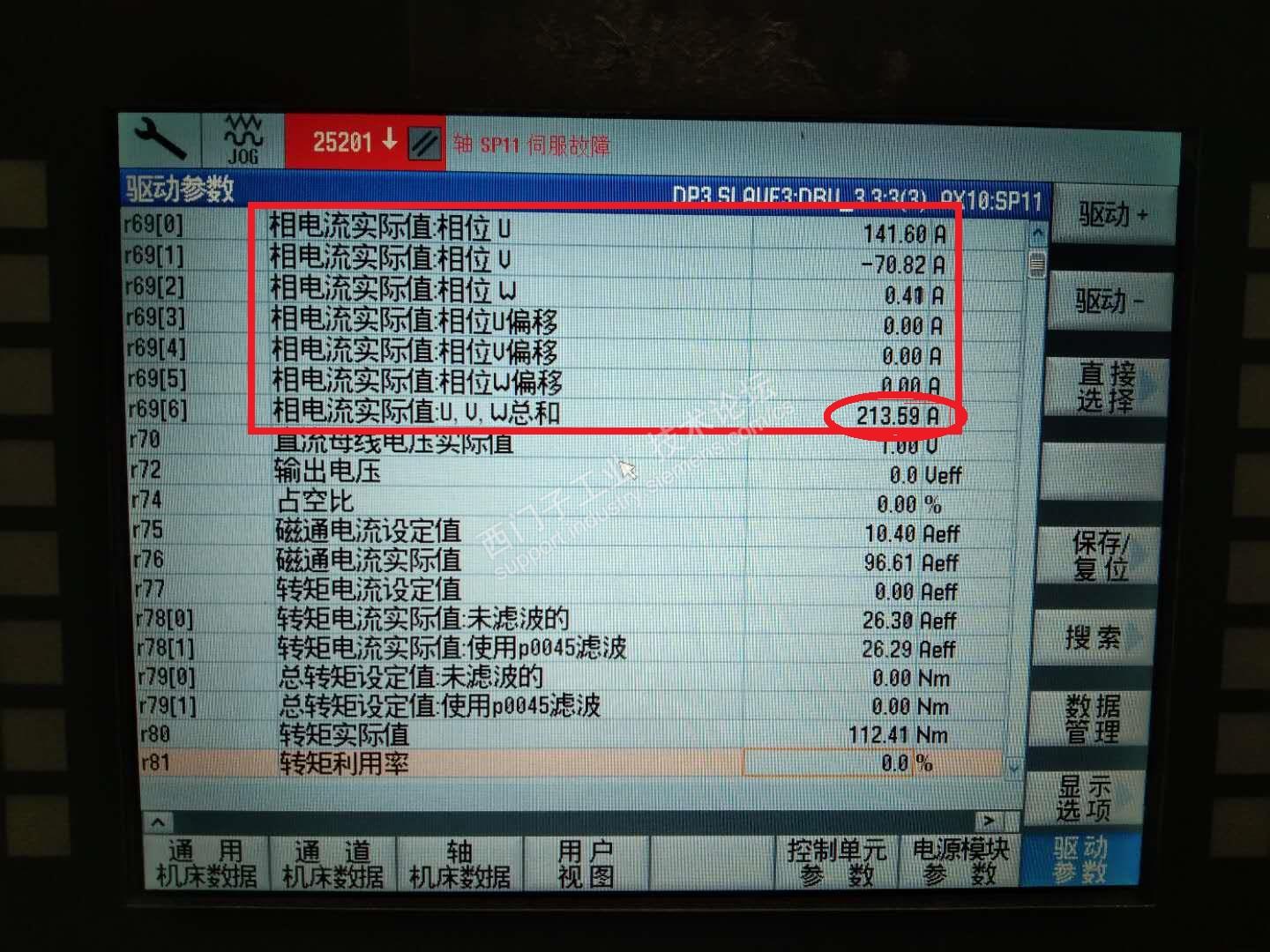

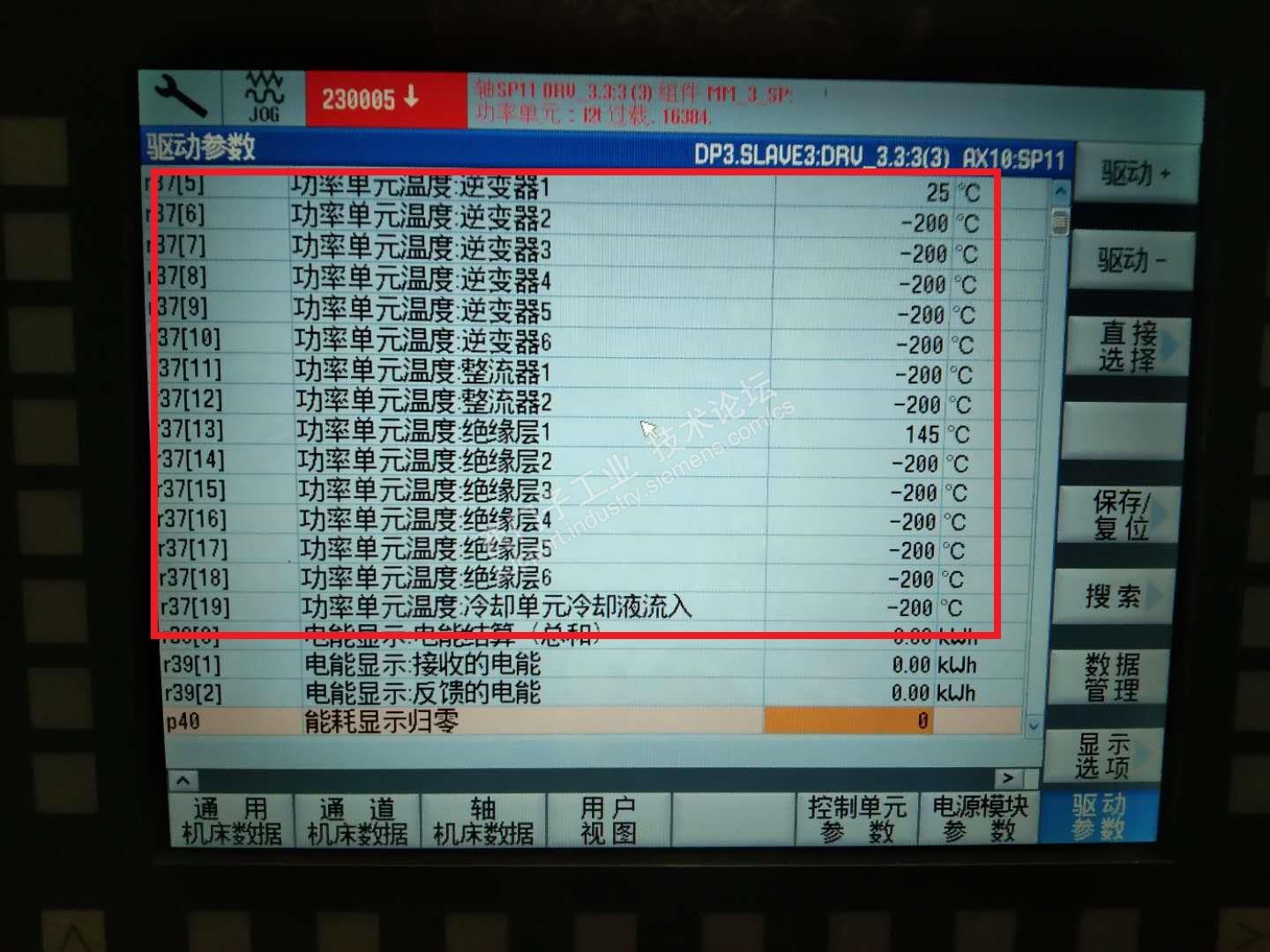

  9. 下图是我判断模块故障的数据依据,用来解释为什么过载,大家参考下,以后再看到这样的数据,基本上模块内部部件损坏,需要维修。
  10. 报警文本:
  11. 各相电流和合成电流明显不对,I2T过载率不对
