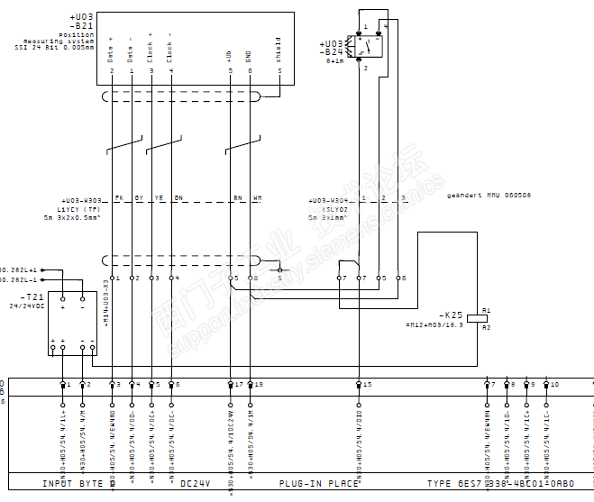

你没提供编码器的接线说明,我只能把我们的338模块接线发给你参考。
组态设置的对吗?
