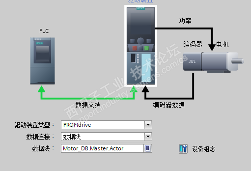

建一个“实际”的虚轴,用数据块连接。
如果是单纯外部测量想做闭环根本就不用引导,V90用标准报文1,把外部编码器编程81报文格式跟V90驱动组态成一个轴就行。V90那个电机编码器在驱动器内部会做速度闭环。
