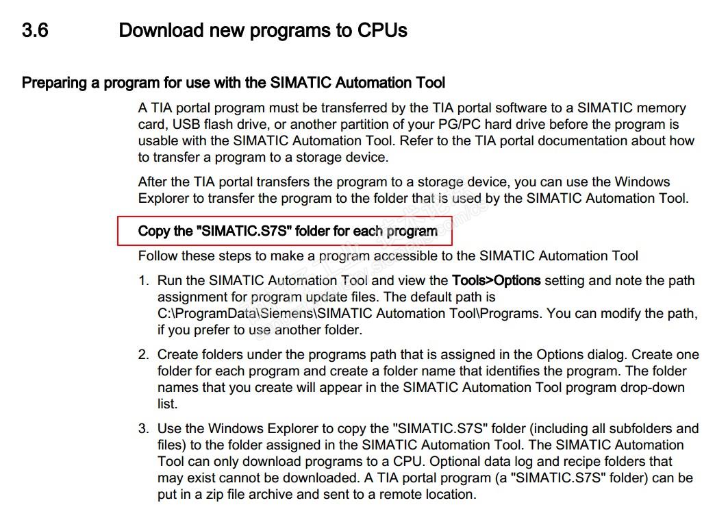

先下载到U盘,再将U盘里的"SIMATIC.S7S" 拷到电脑。这个功能使用场景可能是,现场需要更新程序,工程师不在现场,客户没有博图。。。。不想说了,个人觉得是很鸡肋的功能。
