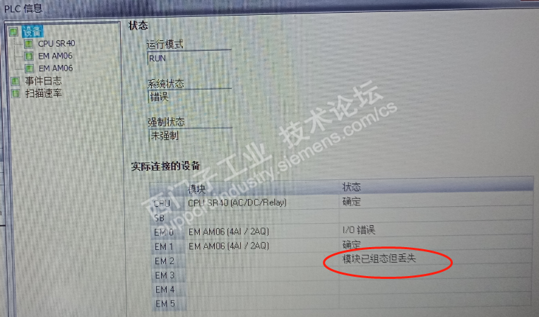

AM03模块DIAG和输入通道红色指示灯一直闪,CPU和其余扩展模块运行正常,打开程序,发现模块AM03组态正常,但有模块已组态 但已丢失 的信息提示。如图1所示。

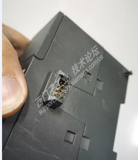

检查中发现 24VDC电源正常,但发现 该模块一根插针较短,如图2所示。于是 找一个同型号的模块 换去后,依旧报警,不知什么原因 。 不明白 换上一个新的完好 的一样的模块 还是 报警 ,新模块 上之前检查过的,插针是完好 的 。
