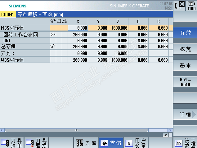

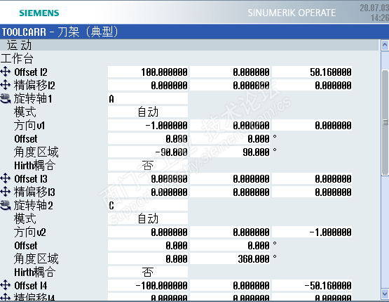

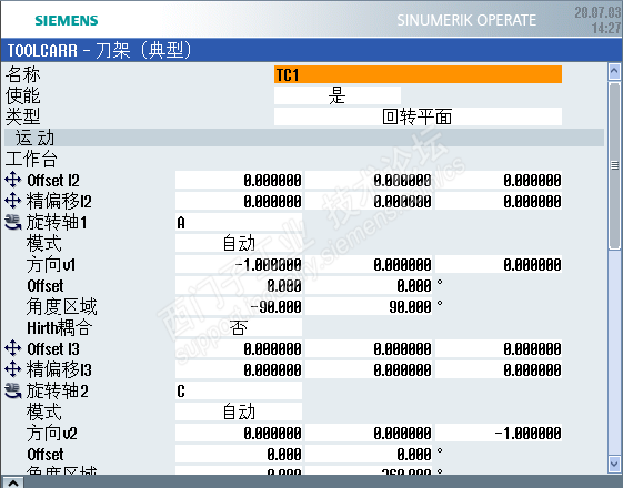

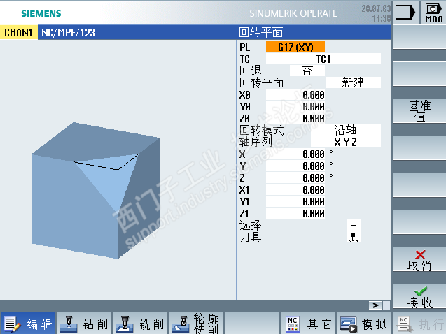

如上图,矢量三角形没有设置任何偏置的时候,回转参考是没有偏置产生的。
当设置了相应的偏置以后,再次调用cycle800,同样不进行平移旋转平移操作,即所有值都为0,但是其回转工作台参考却发生了很多变化,也就是说其变化来自于矢量三角形的设定,针对这个台摆来说,就是来源于I2,I3,I4的相关设置。
