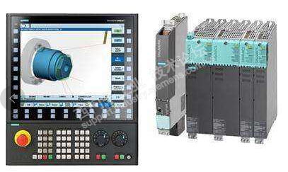

840D sl的配置情况可以如下:
---PCU50.3/PCU50.5(带硬盘操作系统以及HMI Advanced或HMI Operate)+TCU(显示终端)+NCU控制器
---PCU50.3/PCU50.5(带硬盘操作系统以及HMI Advanced或HMI Operate)+NCU控制器
---TCU(不带硬盘,显示NCU的HMI Operate界面)+NCU控制器
828D、802Dsl、808D、802D、802C、802S、801都是集成一体式的数控系统,也就是HMI,NC、PLC等数控功能集成在一体化的主机中。
从驱动配置上看:
840D sl、828D以及802Dsl通常配置的驱动是S120系列的驱动,而840D、810D采用的是611D系列的驱动,802D、802C通常采用的是611Ue的驱动,802S采用的是步进式驱动。
