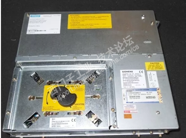

PCU(PC UNIT),也就是PC单元,上面装有西门子的HMI软件;带硬盘的,就是一台独立的电脑,可以通过安装HMI-ADVANCE,或者OPERATE 实现PCU与NCU的通讯。
SINUMERIK 的PCU即PC,可以理解为一台功能强大的工业计算机。它有自己独立的CPU,还可以带硬盘,带软驱。OP 单元是这台计算机的显示器。
PCU主要用于人机可视化交互,如操作、程序编辑、诊断等前台程序的运行,这几年,SINUMERIK 的PCU更新较快,最新的型号是PCU 50.5。而且PCU 50.5还必须加装西门子840D HMI-Advanced ,而840dsl 安装的是HMI-Operate软件,对于不同类型机床,特别注明840D HMI-Advanced 软件还要包含ShopMill 、ShopTurn软件,ShopMill  、ShopTurn是一种用于铣、车床的操作和编程软件程序,便于机床的操作和工件的编程(   这点 非常重要     )。
TCU(Thin Client Unit),即精简型客户端单元,是接收HMI数据的客户端,不带硬盘无法存储数据,使用NCU内部的HMI软件。
不带硬盘是一个终端显示屏!
它上面显得的内容是集成在NCU内的系统文件
TCU的工作原理是,在网络连接的过程中,通过网络以广播的形式发送请求,寻求网络上服务器的支持。服务器应答以后,会分配给它一个相应的IP地址。有了IP地址就可以进行后续工作,比如从服务器端通过其他协议,如TFTP、FTP协议,来download可以支持TCU引导的操作系统内核程序,只有这样启动后,才能远程访问服务器HMI内容。实际上TCU显示的内容来自服务器,而不是它自身的内容。虽然看似像本地工作,实际上是绕了一圈回来。实际上TCU硬件是连接着液晶显示器的一端,不是液晶显示器本身。而TCU里的数据主要体现在最开始通讯工作(固件)上面,但是我们使用者几乎不会与这些数据打交道,所以基本可以认为TCU里是没有数据的。
这就是两者的基本区别,熟悉这些对日常的维修工作还是非常有利,思路清晰,判断故障才能准确!
