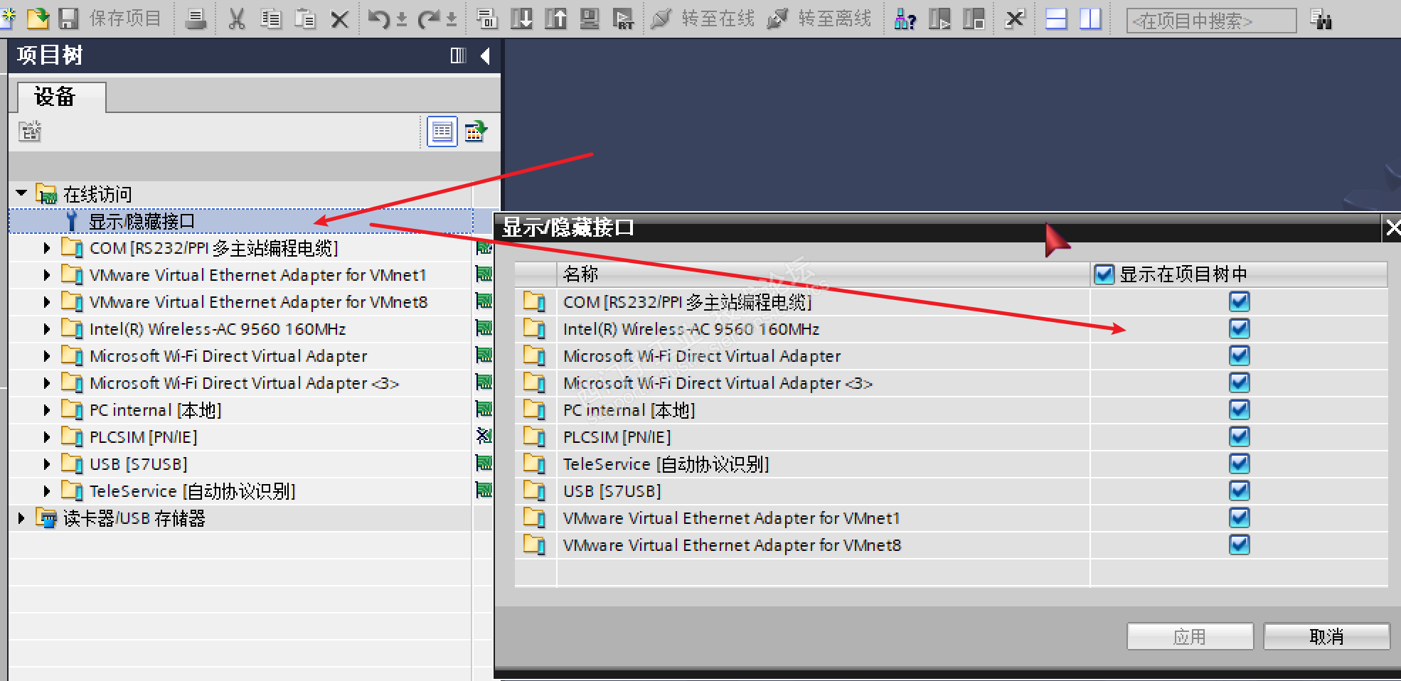

以下是引用yming在2020-07-03 22:22:38的发言 >3楼
你没看见全是灰色的么?选不了的。
以下是引用RENHQ在2020-07-03 21:37:59的发言 >2楼:右侧,在线里面勾选...
引用2楼详细内容:
右侧,在线里面勾选上了你的网卡设备了没
说错了,是左侧的树里面
V16好像没有这个限制,记得以前老版本的时候,这里不设置,下载的时候也没显示,我刚开始学习的时候碰到过一次
