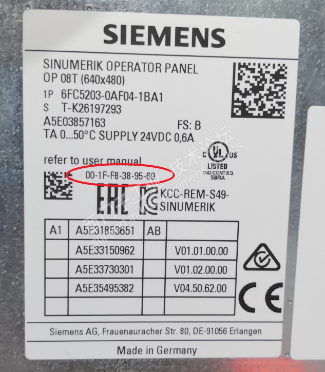

维修工作中,我们有时碰到TCU故障或者HMI不显示等问题,需要更换TCU或者OP08T,TCU和OP08T更换方法一致,因此仅以OP08T更换举例
1、  将原有OP08T拆下,更换新备件

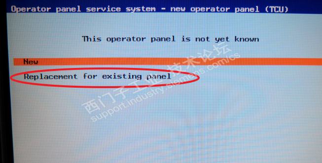

2、  连接完毕后,屏幕如下图显示,在这里我们选择Replacement for existing panel:

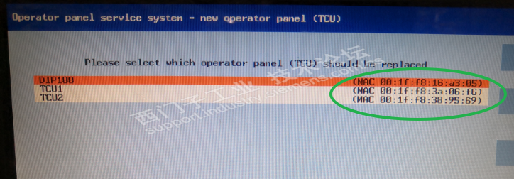

3、  下一个画面如下图显示,系统询问是要替换掉之前系统中记忆的哪个面板,每行后面都使用了MAC地址加以区分
4、  此时我们找到替换下来的旧件,MAC地址可以在标签上找到,如下图的旧件MAC地址为00-1F-F8-38-95-69:
5、  所以我们选择TCU2 并点击OK
6、  系统会进行配置,然后显示Waiting for HMI,稍作等待即可进入正常HMI画面中
