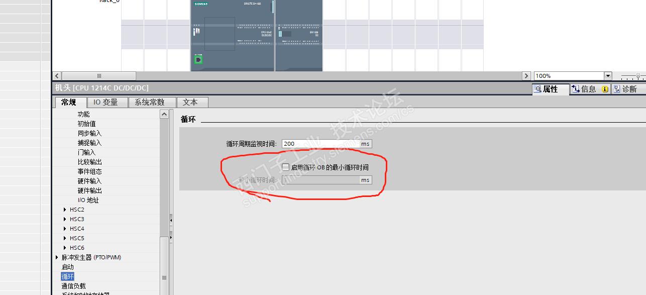

回复:1500和1200智能IO通讯用了交换机就通不上,直连没问题

问题的答案应该知晓了,原来一开始就改好了,因为自己没有注意到,所以跳开光通讯又可以用了,因为勾选了最小循环周期,所以经过交换机导致连不上,至于原因估计是经过交换机后超过了最小扫描周期导致连不上。
