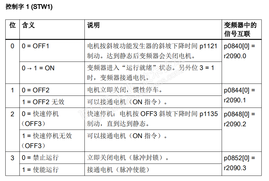

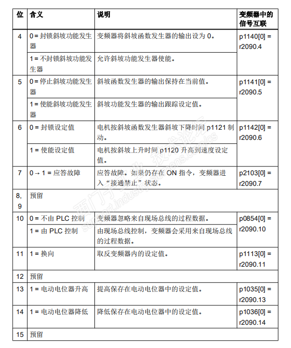

改一下下面两个参数
p840 r2090.0
p844 r2090.1
另外附上报文定义,可以参考下(在手册171页)
